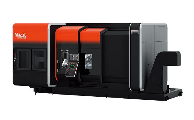

เครื่องกลึง CNC อเนกประสงค์ (Multi-Tasking)
INTEGREX i NEO
เครื่องจักรมัลติทาสกิ้งที่มีประสิทธิภาพสูงและ ความแม่นยำสูง ผ่านการรวมกระบวนการผลิต
  • เครื่องมืดกัดที่หมุนรอบแกน ดีไซน์กะทัดรัดพร้อมการรบกวนน้อยที่สุดและมีคุณลักษณะ แกนหมุน หลากหลายให้เลือก
  • พื้นที่การกลึงและ จังหวะ แกน Y เพื่อขยายขนาดและรูปร่างของชิ้นงานที่ใช้ได้
  • ติดตั้ง แกนหมุน หมุนมอเตอร์ ความแม่นยำสูง ในตัว
  • ข้อมูลจำเพาะแกนที่สองและป้อมมีดล่างสำหรับบูรณาการกระบวนการ
  • ชุดเก็บเครื่องมือด้านหน้าพร้อมสำหรับการตั้งค่าเครื่องมือที่เหมาะสมที่สุดสำหรับชิ้นงานที่หลากหลาย และชุดเก็บเครื่องมือด้านหลังแบบทางเลือกที่เหมาะสำหรับการรวมเข้ากับระบบอัตโนมัติ
โครงสร้างเครื่องจักรที่ให้ ความแม่นยำสูง และผลผลิตสูง
จากการวิเคราะห์โครงสร้าง พบว่าโครงสร้างเครื่องจักรที่ดีที่สุดรวมศูนย์กลึงและศูนย์กัดเข้าด้วยกันเพื่อให้ได้การตัดเฉือนที่มีความเสถียรและความแม่นยำสูงในระยะยาว ความแม่นยำในการวางตำแหน่งและการตัดเฉือนสูงเกิดขึ้นตลอด จังหวะ แกน Y

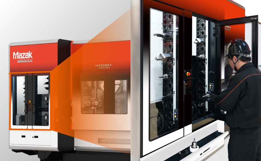

Tool magazine ด้านหน้าเครื่องจักร
ชุดเก็บเครื่องมือที่ติดตั้งด้านหน้าช่วยให้สามารถเปลี่ยนเครื่องมือจากด้านหน้าของเครื่องจักร ซึ่งช่วยลดการเคลื่อนไหวของผู้ปฏิบัติงานและช่วยลดเวลาในการตั้งค่า เหมาะสำหรับงานที่ต้องการเปลี่ยนเครื่องมือบ่อยๆ เช่น การผลิตที่มีความหลากหลายสูงและปริมาณต่ำ มี โต๊ะ จัดเก็บชั่วคราวแบบพับได้ที่ด้านหน้าส่วนล่างของแม็กกาซีน ซึ่งใช้เป็นที่วางเครื่องมือที่นำมาในระหว่างกระบวนการแลกเปลี่ยน นอกจากนี้ การติดและถอดเครื่องมือยังสามารถทำได้อย่างง่ายดายและปลอดภัยด้วยปุ่ม ซึ่งช่วยลดความเสี่ยงจากแรงที่มากเกินไปและการตกของเครื่องมือ สามารถเลือกประเภท ก้านเครื่องมือ ได้จากข้อกำหนดมาตรฐาน HSK-A63 (T63) เช่นเดียวกับ CAPTO C6 และ KM4X63 ที่เป็นอุปกรณ์เสริม

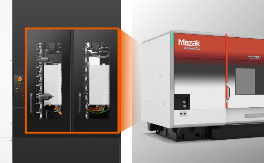

Rear tool magazine (Option)
ชุดเก็บเครื่องมือตั้งอยู่ที่ด้านหลังของเครื่องจักร ช่วยขจัดส่วนที่ยื่นออกมาด้านหน้าของเครื่องจักรและให้พื้นที่ทำงานที่กว้างขึ้น การตั้งค่านี้เหมาะสำหรับการรวมเข้ากับระบบอัตโนมัติเป็นอย่างดี
