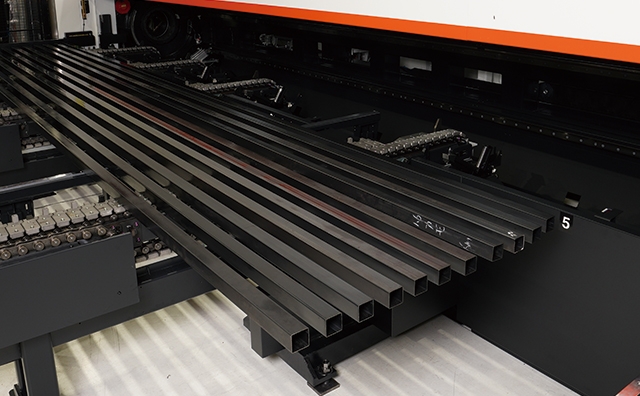

Tüm kesim işlemleri tek bir makinede
Malzemelerin otomatik yüklenmesi ve bitmiş parçaların boşaltılması
Standart model 8 metrelik malzemenin yanı sıra bitmiş parçaların da yüklenmesini ve boşaltılmasını sağlayabiliyor.
  • 1: Yükleme istasyonundan uzun malzemelerin otomatik yüklenmesi
  • 2: Bitmiş parçaların boşaltma istasyonundan otomatik olarak boşaltılması

Zincirli tip konveyör
Çapına bağlı olarak, sürekli çalışma için daha büyük miktarlarda malzemeyi kolayca yükleyebilirsiniz.
(V tipi destekli konveyör standart ekipmandır.)
