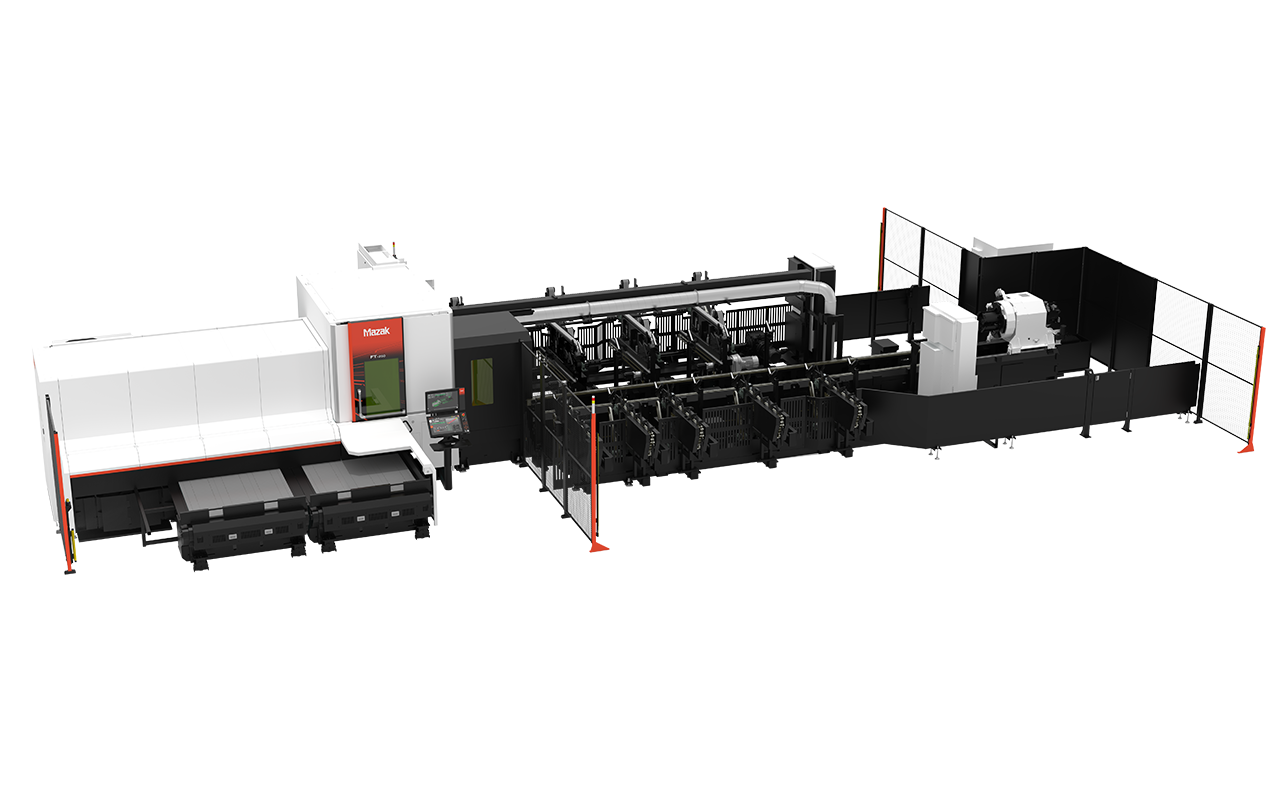

FT-250
Boru malzemesinin yüksek hızda kesilmesi için lazer işleme makinesi
  • Mazak SmoothCUT 6,0 kW lazer osilatörü ile donatılmıştır
  • Uzun boruların ve yapısal malzemelerin yüksek hızda, yüksek kalitede işlenmesini sağlayın
  • Klavuz ve delme özelliklerinin entegrasyonu ile tüm işlemleri tek bir makinede tamamlayarak üretim sürelerini kısaltın.
  • Genişletilmiş yükleme ve boşaltma kapasitesi, sürekli işleme imkanı sağlar.
  • Kullanımı kolay CNC sistemi ile donatılmış SmoothTUBE

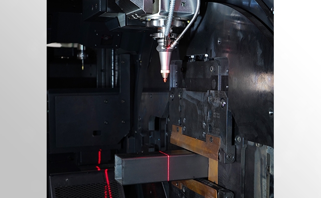

Çeşitli boruların yüksek kaliteli ve yüksek verimli kesimi
Yüksek hızlı ve yüksek hassasiyetli kesim için U ekseni kontrolü
FT-250, maksimum çapı Φ254 mm olan yuvarlak boruları ve kenar uzunluğu 125 mm olan kare boruları işleyebilir. Standart 2.5D lazer kafası ayrıca eğimli kesim yapmaya da olanak tanır. Yumuşak çelik, paslanmaz çelik, bakır, pirinç ve alüminyum gibi çeşitli malzemeler, U ekseni kontrolü ile yüksek hızda ve hassasiyette kesilebilir.

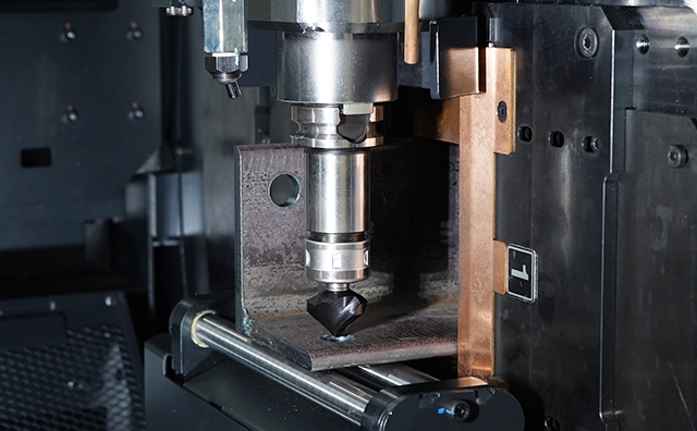

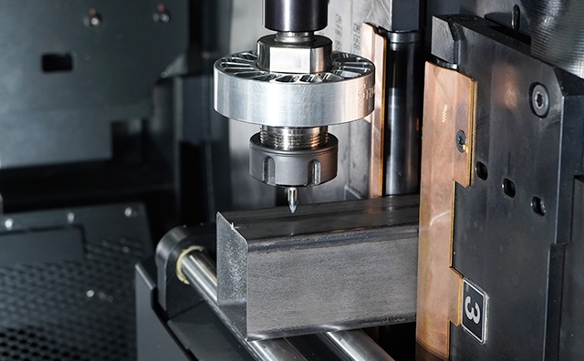

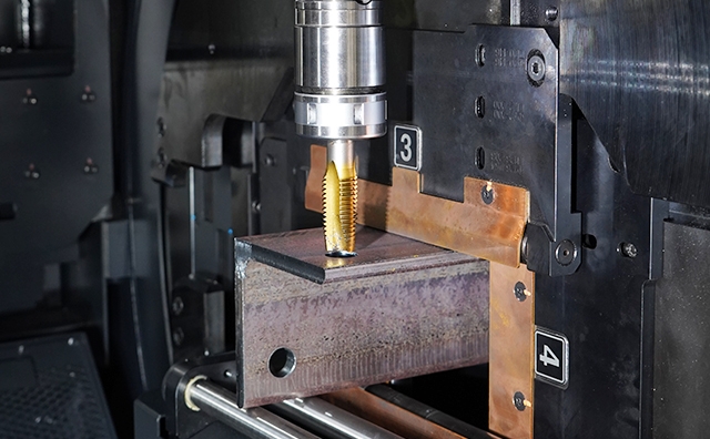

Delme ve diş açma için döner alet ünitesi
İlave proses işlemleri ortadan kaldıran ve verimliliği artıran 13 magazinli otomatik takım değiştirici. Delme, kılavuz çekme, termal delme ve pah kırma işlemleri için uygun aletler takılarak verimlilik en üst düzeye çıkarılabilir.

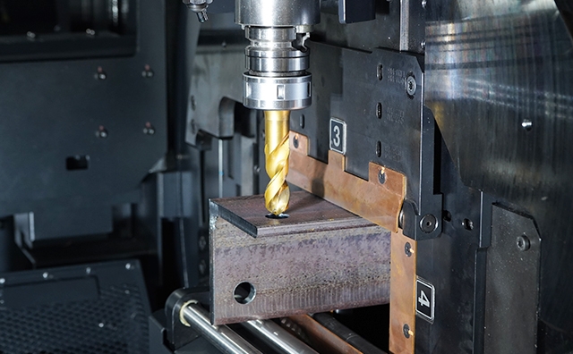

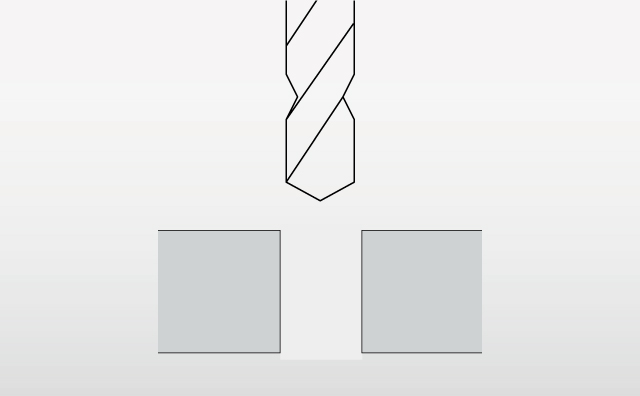

Delme
Termal delme
Delik delme

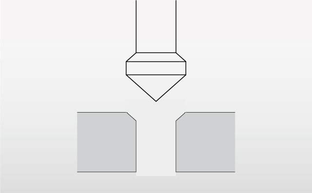

Havşa açma*

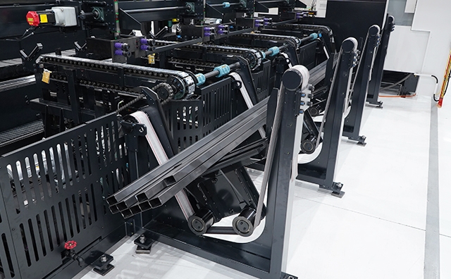

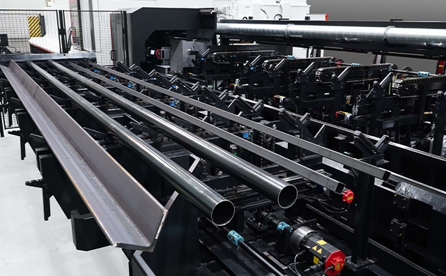

Seçilebilir yükleme yapısı uzun vadeli sürekli işleme olanak tanır
Malzemeler, yüksek kapasiteli bir demet yükleyici tarafından makinenin arka tarafından otomatik olarak yüklenir. Lazer işlemeden sonra, kesilen parçalar otomatik olarak boşaltılır.
Yapısal çelik ve düzensiz iş parçası geometrisi manuel olarak yüklenebilir.
V destekli konveyör yükleyici, üretim programınıza uygun olarak farklı türde yapı malzemelerini tedarik etmenizi sağlayan, önden yükleme sistemidir.
Beş adede kadar malzeme otomatik olarak tedarik edilebilir, bu da yüksek karışımlı, düşük hacimli üretime olanak tanır.
Üretim gereksinimlerinize uygun olarak, ön taraftan paket yükleyiciler ve arka taraftan V destekli konveyör yükleyici kombinasyonu kurulabilir.
V destekli konveyör yükleyici (makine önü)
Paket Yükleyici (makinenin arka tarafı)
