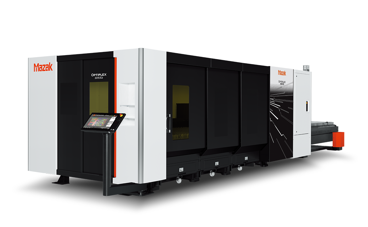

OPTIPLEX Ez
Yüksek kesme performansı ve bakım kolaylığı sunan giriş seviyesi 2D lazer işleme makinesi
  • Geniş bir malzeme kalınlığı aralığında yüksek performanslı kesim için tasarlanmıştır
  • Erişilebilirlik ve kullanım kolaylığına odaklanan makine tasarımı
  • OPTIPLEX Ez, lazer kesim alanında ilk adımlarını atanlar için ideal bir çözümdür

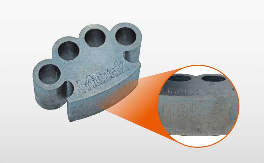

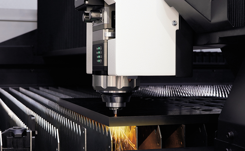

Yüksek hızlı ve yüksek kaliteli işlemeyi sağlar
Yeni geliştirilen nozul ve Mazak’ın kendine özgü işleme teknolojisinin kullanılması, çeşitli malzemelerin istikrarlı, yüksek hızlı ve yüksek kaliteli bir şekilde işlenmesini sağlarken, işleme kusurlarının oluşumunu en aza indirir.
Malzeme: Yumuşak Çelik, Kalınlık: 25 mm, Yardımcı Gaz: Oksijen

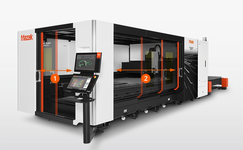

Geniş ön ve yan erişim kapıları ile donatılmıştır
Makinenin ön ve yan tarafına sürgülü kapılar monte edilerek zemin alanı ihtiyacı en aza indirilmiştir. OPTIPLEX 3015 Ez L modelinin açıklık boyutları 1200 mm (ön) ve 3210 mm (yan), OPTIPLEX 4220 Ez modelinin açıklık boyutları ise 1190 mm (ön) ve 3130 mm (yan) olarak belirlenmiştir. Ayrıca OPTIPLEX 4220 Ez yan tarafındaki sürgülü kapı hem soldan hem de sağdan açılabiliyor, bu da operatörün iş parçalarını yüklemesini ve boşaltmasını kolaylaştırıyor.
1: 1200 mm
2: 3210 mm
Kolay erişilebilirlik
Tabla erişilebilirliği önemli ölçüde iyileştirildi.
OPTIPLEX 3015 Ez L380 mm
OPTIPLEX 4220 Ez390 mm

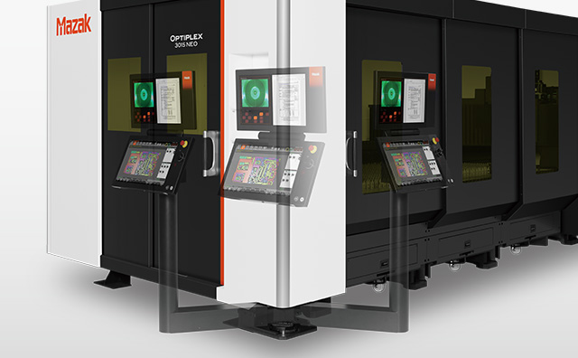

CNC kontrolünün kullanım kolaylığının artırılması
Döner CNC kontrol paneli operatörlere makinenin ön veya yan tarafında çalışma seçeneği sunuyor. Ekran ayrıca eğilebiliyor ve bu sayede tüm kullanıcılara konforlu bir kullanım pozisyonu sunuluyor.

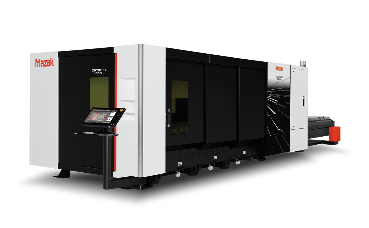

OPTIPLEX Ez
OPTIPLEX 3015 Ez L
Maksimum çalışma alanı genişliği1525 mm
Maksimum çalışma alanı uzunluğu3050 mm
Lazer Gücü3.0 kW / 4.0 kW / 6.0 kW
