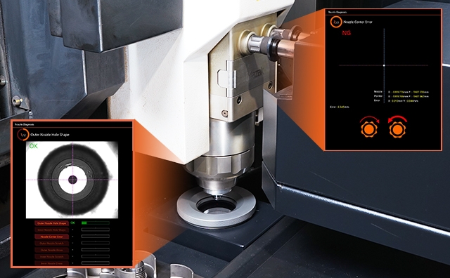

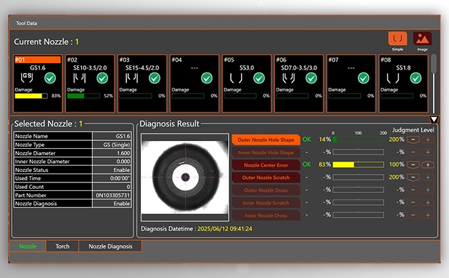

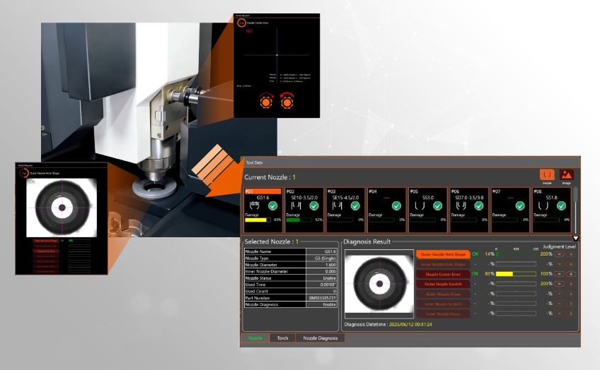

Otomatik Nozul Teşhisi / Otomatik Işın Merkezleme (opsiyon)
Otomatik nozul teşhisi, nozul teşhis kamerası tarafından çekilen görüntülerden nozulun durumunu ve nozul merkez konumunun sapmasını otomatik olarak algılar. Nozul ucunda herhangi bir hasar tespit edilirse, otomatik olarak başka bir nozul ucuyla değiştirilir. Nozul merkez pozisyonu yanlış hizalanırsa, otomatik ışın merkezleme kullanılarak otomatik olarak düzeltilir. Otomatik teşhis ve ayarlama, otomatik işlemler sırasında verimliliği ve işlem doğruluğunu artırır.
CNC ekranında bir teşhis sonucu görüntüleyin.
