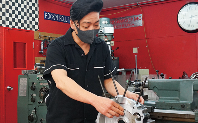

靜社長表示:「我們的專長是再生內燃機。使用尖端技術,我們可以將舊車拋光到比剛出廠時更好的水平,我們有刀具、液壓機、TIG 焊接機、一台舊的通用車床、鑽孔機等。 儘管如此,我儘覺得大部分舊內燃機的再生都需要分度加工,因此在精度和時間上的操作還是存在限制。」

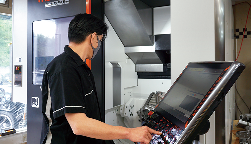

「我們堅信,不僅可以縮短生產中心,而且也能提高精度。」因此,他們決定在 2021 年 4 月引進 VARIAXIS j-500/5X。決定性的因素是整個過程可以在一次夾持中完成,並且可以與 NC 測量儀連接。
NC 測量儀實現了 0.0008 mm(0.00003 inch)的孔公差

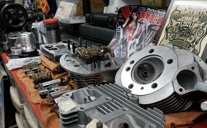

該機器適用於各種加工,如曲軸箱的搪孔加工、升降機塊的平面切割、凸輪軸軸承套的直線鑽孔和油泵表面切割。靜社長表示「我們不僅用它來加工零件,還用它來製造我們自己的機器所需的夾具,這些夾具是製造商無法提供的!」
「最重要的是,我們可以避免傳統方法中發生的精度錯位,傳統方法是根據流程更改機器並逐一設定的。」靜社長評價了引進這台機器的優勢。
「能夠在機器上整合NC測量儀的特點是其他公司的產品所不具備的一個特別重要的選擇點。我們始終認為,測量是機械加工的關鍵。」
靜社長讚揚 NC 測量儀連接所達到的高精度:「我們能夠在搪孔後實現 0.0008mm(0.00003 inch)的孔公差,而之前即使盡最大努力,也僅僅是 5 微米(0.005 mm/0.0002 inch)。」

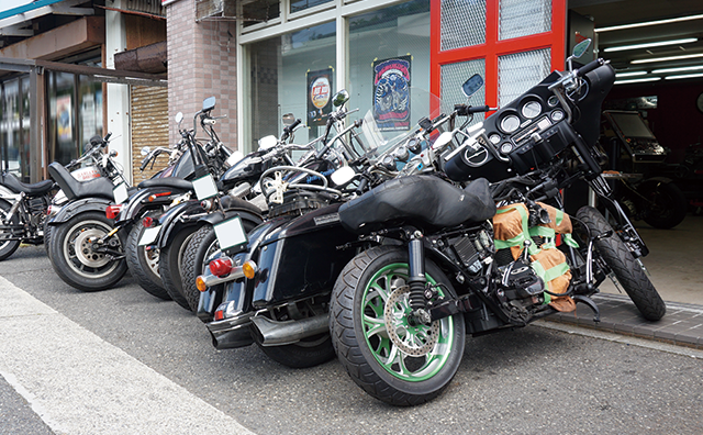

「實際上,有相當多的經銷店無法修理像我們處理的舊車。由於熟悉當時車輛的資深技師已經退休,可以修理它們的商店數量逐漸減少。這就是客戶依賴我們的理由。」
靜社長以這種方式看待公司的定位和重要性。 考慮到這種情況,店面裡排著等待維修的舊車,全國各地日復一日地送來維修請求的零件。
「引擎的耐用性出色,每個零件都經過精準的加工和精確的直線加工組裝而成。它轉化為一個功率增加的偉大引擎。」從全國各地收集的零件的交貨時間約為一個月。
