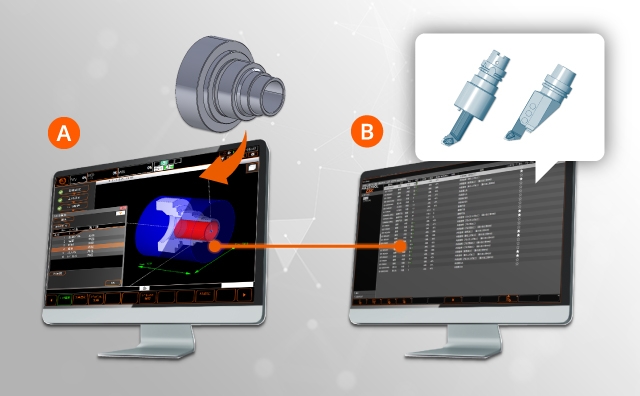

TOOL LIBRARY
可以對機台所使用的刀具資訊進行集中化管理。不僅是刀庫內的刀具,連同存放於刀具櫃中的刀具也能進行註冊。透過登錄刀具伸出長度、切削條件及優先刀具,讓 Solid MAZATROL 能夠選擇最合適的刀具。此外,註冊好的刀具資訊亦可傳送至機台數據中。
  • A:|SOLID MAZATROL
    辨識 3D 模型形狀並自動生成加工程式
    參照TOOL LIBRARY並自動選定最適當刀具
  • B:|TOOL LIBRARY
    詳細的刀具資訊資料庫
    透過註冊所有刀具,使刀具選定更流暢

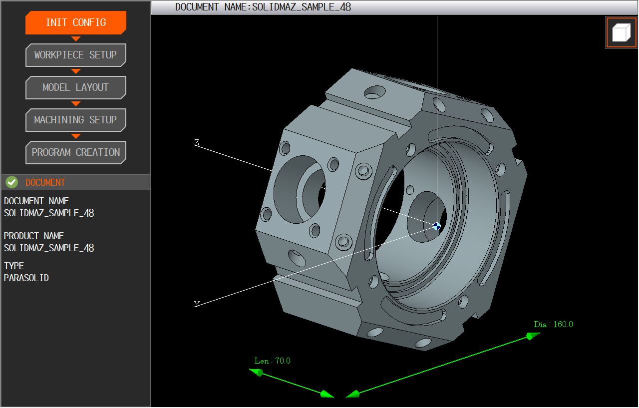

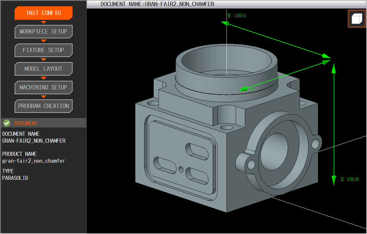

SOLID MAZATROL自動/對話式編輯
SOLID MAZATROL可直接將市售 CAD 軟體所建立的 3D 模型自動轉換為 MAZATROL 程式,大幅減少程式編寫的工作量。此外,系統能透過 AI 學習過去所建立的程式中的加工知識,進而輸出最適合的加工程式。
從 2D 圖面的程式編輯,也能透過取得 CAD 圖面的座標值,展開至 MAZATROL 的形狀單元,簡單地進行。
複合加工機:車削加工 + 多面銑削加工
多面加工中心機:多面銑削加工
