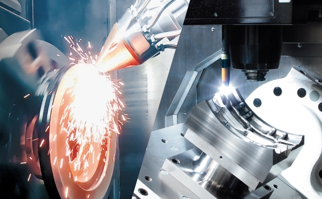

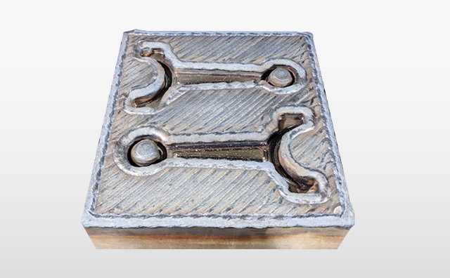

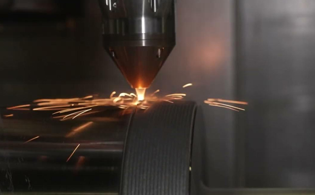

鐳射式金屬沉積造形技術
鐳射式金屬沉積造形技術是一種利用雷射將金屬粉末瞬時熔融並凝固的造形方式。此技術可實現高精度且緻密的造形,特別適合處理複雜形狀、薄件或微細構造。此外,與電鍍或熱噴塗相比,此技術能在母材表面形成附著力更高、厚度僅為亞毫米級別的耐腐蝕、耐磨損與耐熱層。。由於能針對必要部位進行堆焊補材,是對於零件修復與改製極為有效的先進技術。
1: 成形部位 2:熱影響部位 3:鐳射 4:金屬粉末5:熔池

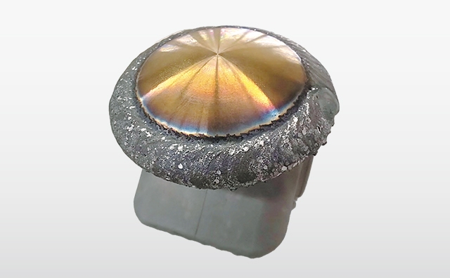

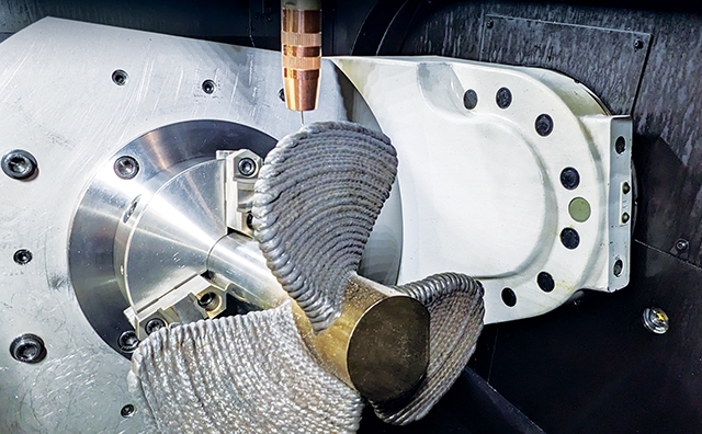

弧銲式金屬積層造形技術

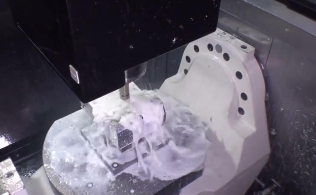

弧銲式金屬積層造形技術(Wire Arc AM)是透過電弧放電將金屬銲絲熔融並進行積層的造形方式。與粉末相比,金屬線材更易於處理,且具備低成本與穩定供應的優勢。由於造形速度快,非常適合用於大型零件的造形或堆焊補修。在混和式複合加工機上,可透過在積層過程中進行切削加工,邊整修各層形狀邊推進造形進度。此加工工程能去除積層面的不純物與凹凸不平,大幅提升造形精度,最終獲得更忠於原設計的形狀再現與高品質的內部品質。與鐳射式相比,它具有更高的生產效率和成本效益,因此被廣泛用於製造飛機和工業機械中的大型零件。
1: 金屬線材 2:成形部位 3:熱影響部位 4:氣體保護 5:電弧 6:熔池

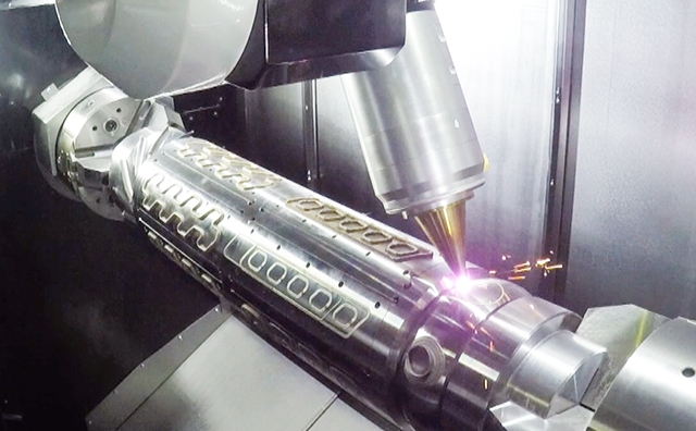

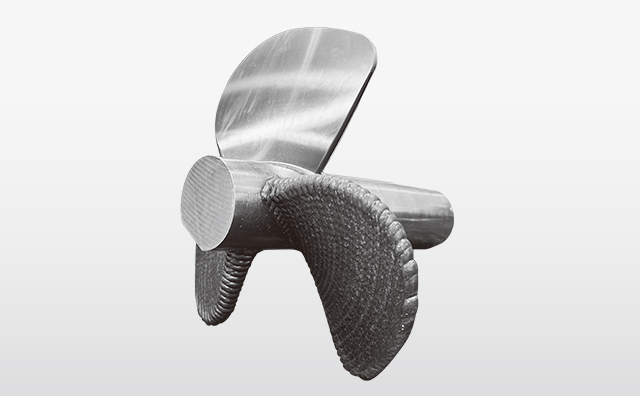

透過 3D 積層技術進行零件製造
藉由直接積層技術,可實現傳統切削加工或鑄造難以達成的中空形狀與拓撲優化等結構。讓透過輕量化與功能整合所衍生的全新設計思維成為可能。
船舶用螺旋槳

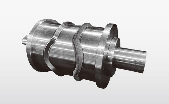

磨耗與破損零件的補修
僅在磨耗或欠損部位積層所需的份量,即可將其修復至原始尺寸。於零件可以重複使用,能實現成本削減與資源的有效利用。
鍛造模具
破碎機刀刃

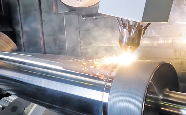

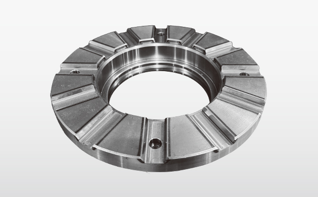

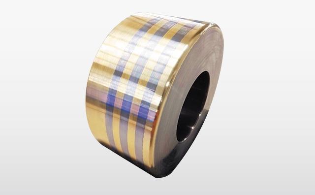

強化硬度與耐磨性的塗層
透過在母材表面積層高硬度合金或耐磨材料,大幅延長零件壽命。這對刀具或模具等在苛刻環境下使用的零件非常有效。藉由控制鐳射的光束直徑,可以調整塗層厚度與加工速度。
聯軸器
產業用滾輪

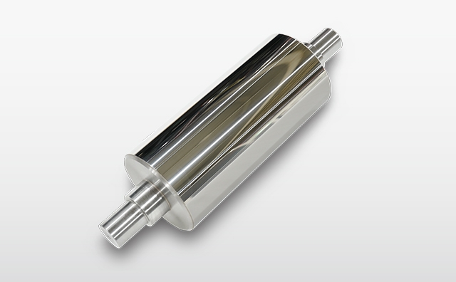

以 AM 塗層取代電鍍製程
傳統工法為了達到表面硬化或耐磨耗的目的,通常會先進行電鍍,隨後再以研磨加工進行精加工。而在 AM 技術中,可透過在表面直接積層耐磨材料,達成取代電鍍加工的效果。若進一步結合最終的鏡面研削加工,能更有效率地實現具備高耐用度與高精度的表面處理。
縮短前置時間、降低CO2排放
傳統製程原本需要 12 天,導入 AM 設備後大幅縮短至 1 天。
前置時間
91%縮減
傳統製程的 CO2 排放量約為 50 kg,導入 AM 設備後降低至約 30 kg。
CO2排放量
40%減少

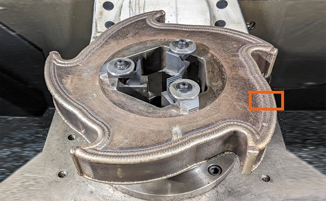

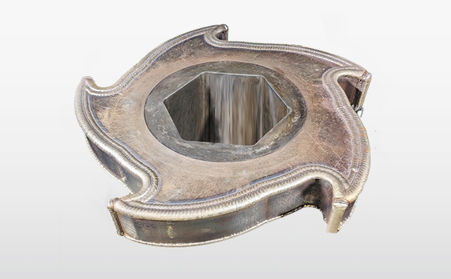

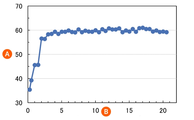

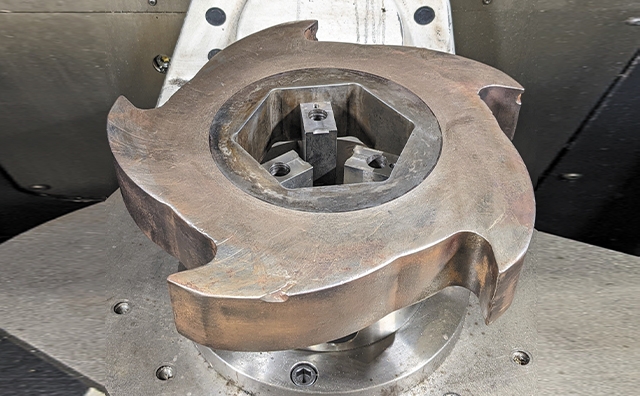

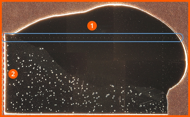

透過弧銲式 AM 進行零件補修
解決了人工焊接補修(堆焊、精加工)中作業時間過長、品質不穩定,以及與機械加工之間頻繁進行製程準備等問題。針對人才短缺與技術傳承困難的挑戰,提供實現補修自動化的解決方案。
加工工件破碎機刀刃
產業一般機械產業
材料耐磨鋼
工件尺寸Φ500 mm × 80 mm
硬度(相當於HRC60)
A:HRC
B:試片 距端面距離(mm)
