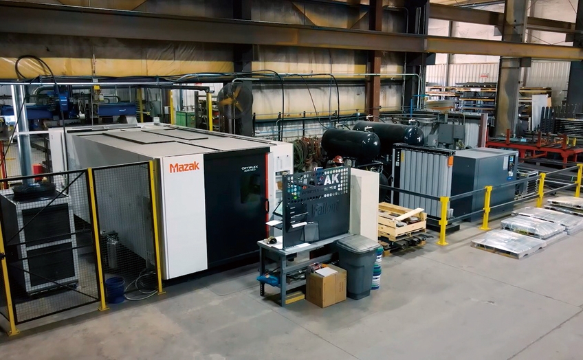

在考慮引進鐳射加工機時,Western Steel 首先注意到的就是Mazak。Olesky 先生提到:「過去雖有許多企業前來推薦鐳射加工機,但我們早已耳聞Mazak的聲譽、機台可靠性以及售後服務的高評價,因此從一開始就將Mazak視為唯一選擇。」最終,該公司於 2023 年 2 月訂購了 OPTIPLEX 3015 NEO (15.0 kW),並於同年 9 月正式投入運作。
他高度評價道:「對於過去以電漿加工機為主的我們來說,這台全新鐳射加工機的切割速度與操作的簡便性令人驚嘆,特別是其卓越的切割品質更是具有壓倒性的優勢。」
此外,Mazak鐳射加工機支援無人化運轉、配備噴嘴中心檢測相機等便利功能,以及無需更換耗材即可自動切換厚板與薄板的靈活性,亦深受現場作業人員的好評。
Olesky 先生表示:「與其他工具機廠牌不同,Mazak在我們的生產現場,直接使用實機為員工提供培訓。這讓我們能在短短數日內便掌握基本操作,且導入後隨時都能獲得完善的技術支援。
即使發生機台故障,Mazak的反應也極為迅速,多數情況下能在 24 小時內派遣技術人員到場。這種值得信賴的服務水準,是其他廠商無法比擬的。」

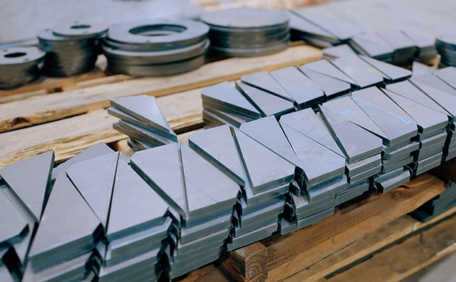

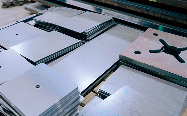

藉由引進 OPTIPLEX 3015 NEO,Western Steel 汰換了舊有設備,使生產效率大幅進化。「這台全新鐳射機台不僅能勝任原本兩台機台的總工作量,更讓我們將整體生產交期恢復到 3 至 5 天的水準。目前我們每個班次配置 3 名人力來操作機台。這台機台不僅在特定班次內的產出大幅提升,且每小時的運作成本也比電漿加工更低,」Olesky 評論道。他進一步補充,由於鐳射切割能將零件更緊密地排列在板材上,其平均板材利用率比電漿加工高出近 20%。另一個讓 OPTIPLEX NEO 更具效率的領域是切割後的清理作業。Olesky 指出,95% 的零件在切割後無需進行邊緣清理,而不像電漿加工,100% 的零件都必須經過表面處理機或手動磨光機來清除毛邊。

導入 Mazak 機台後縮短的加工時間
Western Steel 公司藉由導入 OPTIPLEX 3015 NEO 所達成縮短加工時間的案例
| 材料 / 尺寸 | 傳統方式 | OPTIPLEX 3015 NEO |
| 1/2” A36 鋼板/60” × 120” | 150 min*1 | 30 min |
| 1/4” A36 鋼板/48” × 96” | 240 min*1 | 25 min |
| 1/4”黃銅板/36” × 120” | 360 min*2 | 20 min |
*1:鑽孔加工、電漿加工
*2:水刀加工
