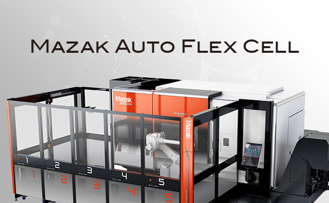

Mazak AUTO FLEX CELL
車床
實現變種變量生產長時間稼動的機器人單元系統
- 提供符合生產型態的最合適系統
- 可於單機導入後再後附追加,系統可擴充
- Smooth RCC標配,減輕作業者負擔的同時實現高產能

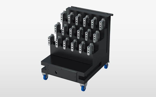

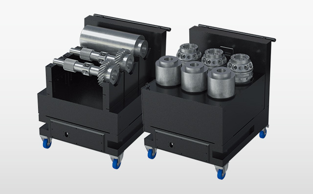

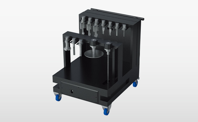

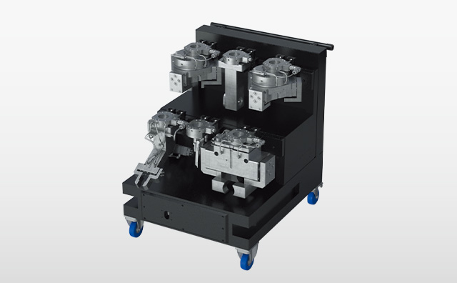

可根據工件的形狀、重量和類型進行選擇。儲料器也可依生產類型客製化。
Smooth RCC
機器人單元自動運轉和管理的軟體
Smooth RCC(機器人單元控制器)是一款用於自動操作和管理機器人工作單元的軟體,能夠實現機器人單元的多樣少量生產。您可以建立機器人單元的運行數據,並監控排程進度和運行狀態。在運行前會顯示缺少的刀具或已達使用壽命的刀具,以預防無人操作期間機器停機。
