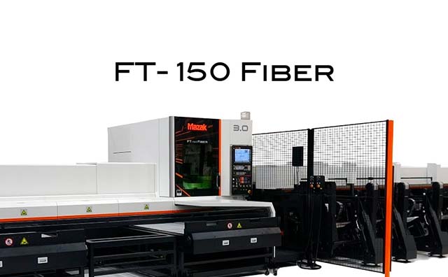

鐳射加工機
FT-150 FIBER
小直徑管材専用 高速 光纖鐳射加工機
- U軸控制提供高速、高精度切割
- 管材量産加工的自動化與提升生産效率
- 藉由選配功能的鑽孔和攻牙加工,可以在一台機械上實現工程集約
- 搭配高效能光纖鐳射,降低營運成本。
- 全新的GUI(圖形使用介面者)大幅提升操作性

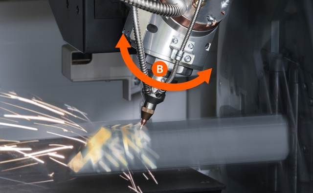

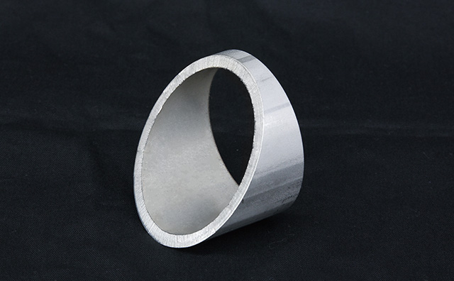

標準配備可進行斜面加工的B軸
搭載B軸的鐳射頭,可進行角度加工。藉此實現高精度的斜面加工,並提高焊接時的品質與強度。

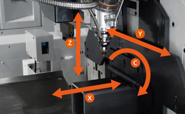

高速進給速度與夾頭分度速度
| FT-150 FIBER | |
| X軸 | 150 m/min |
| Y軸 | 65 m/min |
| Z軸 | 65 m/min |
| C軸 | 54000 °/min |

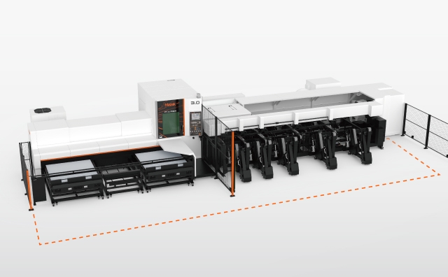

大容量整綑上料器實現長時間的連續加工
透過將大量管材綑束成組的整綑上料器,自動搬入素材,
透過手動搬入裝置,也可以對應型鋼或臨時排入的工件。
提高作業效率的機械構成
將材料的搬入部和搬出部設置在機械的前面,縮短作業人員的動線,進而提高作業效率

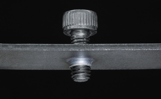

熱熔鑽加工
可使用選配的熱熔鑽功能對薄板進行攻牙。
