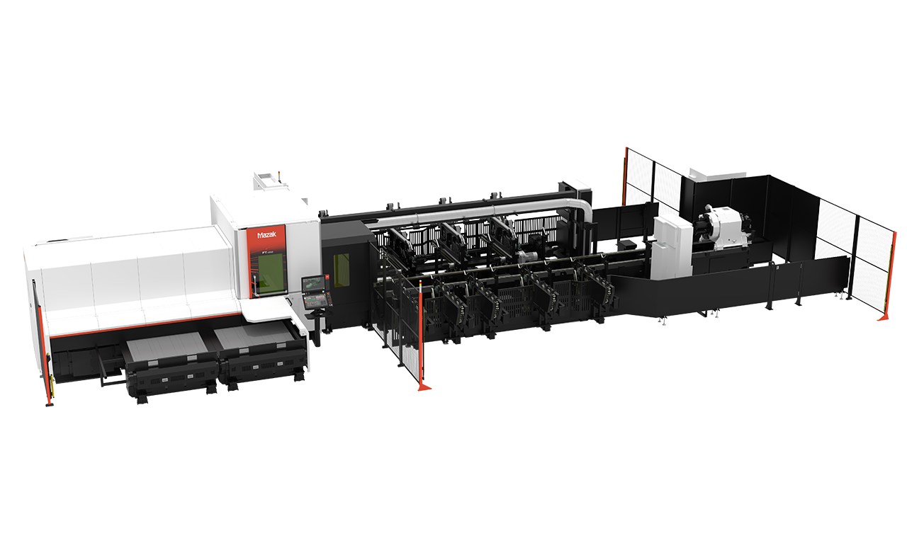

鐳射加工機
FT-250
管材用 高速 光纖鐳射加工機
  • 實現長尺寸管材與各種型鋼的高速、高品質加工
  • 將攻牙加工、鑽孔加工(選配)整合至一台設備,可縮短生產交期
  • 擁有多樣化的進料與出料規格配置,實現連續加工
  • 搭載具備高操作性的 CNC 裝置「SmoothTUBE」
各種管材的高品質、高生產率切割
透過U軸控制實現高速高精度切割
最大工件尺寸:Φ152 mm的圓管、125 mm的方管。標準搭載的3D鐳射頭可以進行斜面加工並能夠高速高精度地切割軟鋼、不銹鋼、銅、黃銅、鋁等材料。
透過 C 軸控制達成 H 型鋼的高品質切割
透過 C 軸旋轉軸與加工頭線性軸的同步控制,可實現 H 型鋼、I 型鋼及 L 型鋼等材料的加工。針對型鋼接合處相互組合的複雜形狀,也能以高品質的切斷面實現高精度加工。

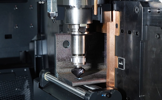

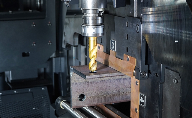

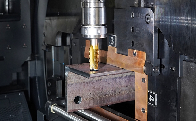

對應鑽孔加工、攻牙加工的車削刀具單元
選配的車削刀具單元,可以安裝適合鑽孔加工、攻牙加工、熱熔鑽加工和倒角加工的刀具。
鑽孔
熱熔鑽加工
攻牙
沉孔加工*

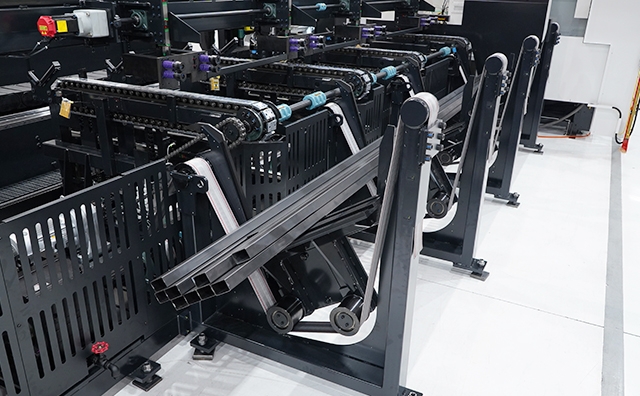

透過可選擇的進料構造,實現長時間的連續加工
透過將大量管材綑束成組的整綑上料器,自動搬入素材,
透過手動搬入裝置,也可以對應型鋼或臨時排入的工件。
V 型支撐輸送帶式進料機是能配合生產時程提供不同種類型鋼的進料系統。
最多可自動供應 5 支材料,實現多樣少量生產。
配合客戶的生產體制,也可以將捆束式進料機與 V 型支撐輸送帶式進料機組合設置。
V型支撐素材自動搬入裝置(機械前方)
素材整綑自動搬入裝置(機械後方)

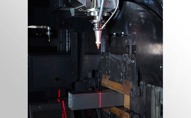

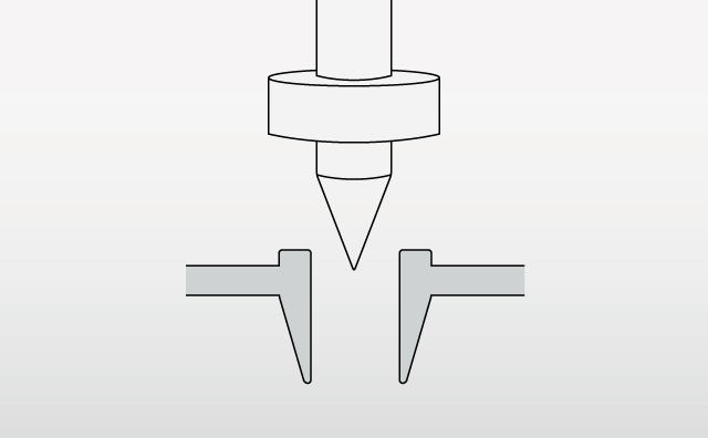

工件中心補正機能
透過鐳射測量管材的外徑尺寸,自動校正材料的變形。
