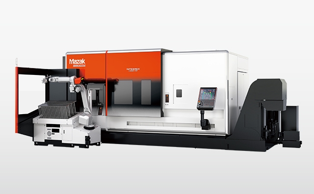

提升自動化對應能力的機械設計
機台正面採用平坦設計,可輕鬆支援自動化選配

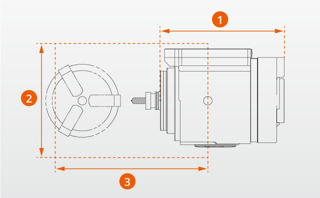

避免干涉工件的緊湊型銑削主軸,確保寬敞加工區域
  • 1: 430 mm
  • 2:Y 軸 300 mm(i-250H, i-350H, i-450H系列)
    Y 軸 210 mm(i-100H, i-200H系列)
  • 3:X 軸 695 mm(i-250H, i-350H, i-450H系列)
    X 軸 535 mm(i-100H, i-200H系列)

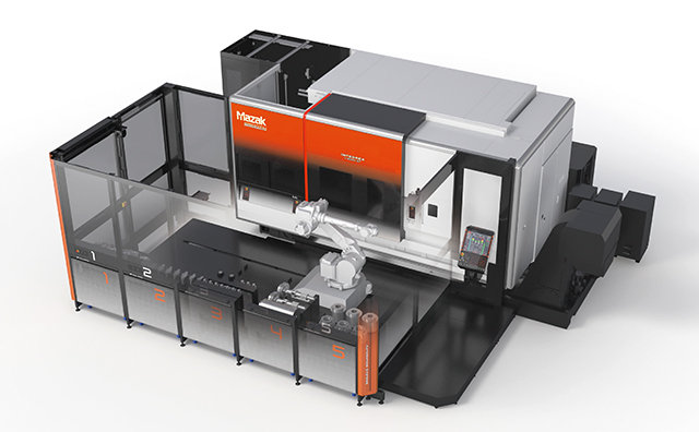

TA (TURN ASSIST)*
TA是用於車床、複合加工機的自動化系統,不需要複雜的機器人示教作業,該系統由工業機器人、儲料器與專用軟體組成,以實現從材料搬入到成品搬出的整個過程的自動化。

採用自走式多關節機器人搭配多種儲料架,以緊湊配置模式放置於機台前方,實現工件搬入搬出、夾爪供應、特殊刀具交換等多種製程準備的自動化。
