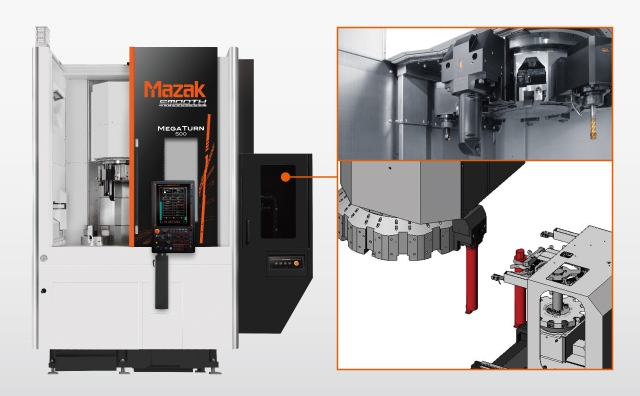

刀塔車床的高速性與銑削規格帶來的工程集約
刀塔最多可安裝 12 把刀具
刀塔透過高精齒盤緊固夾緊,可進行包括斷續切削在內的高性能加工。此外,透過將鄰近刀具與工件之間的干涉降至最低,實現了更省時省力的刀具準備作業。
12角鼓型刀塔
銑削規格帶來的工程集約
針對建設機械、重電及航太相關產業的大直徑圓筒零件,將車削及銑削加工集結於一台機械。藉此能大幅縮短生產前置時間
附車削刀具的 12角鼓型刀塔
可大幅縮減刀具準備時間的自動刀具交換裝置(選配)
解決刀具數量限制煩惱的自動刀具交換裝置
為了消除搪刀與工件干涉而導致刀具數量減少的問題,我們開發了獨特的自動刀具更換裝置。必要時可以從相鄰刀庫中調出刀具,不僅可以消除干涉,而且可以實現完整的刀具安裝,大大減少了裝夾工時。
自動刀具交換裝置
發生刀具干涉
(無自動刀具更換裝置)
無刀具干涉
(配備自動換刀裝置)
