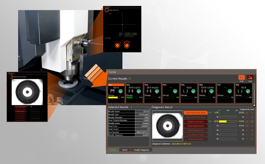

動噴嘴診斷 / 自動光束對心(選配)
自動噴嘴診斷是透過噴嘴診斷相機拍攝的影像,自動診斷噴嘴狀態與噴嘴中心位置的誤差。若發現噴嘴受損,會自動更換為備用噴嘴。噴嘴中心位置發生偏移,會透過自動光束對心功能自動調整噴嘴中心。透過自動診斷與調整,能減輕作業人員的負擔,並有助於提升自動運轉中的生產力與加工精度。
CNC 畫面顯示診斷結果
