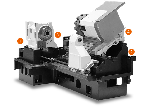

高生產力和高精度
機械結構與控制技術提供更穩定的加工精度
透過設計時的構造解析,將重切削或高速動作時的變形(位移)降至最低,並長期維持高精度。
1: 內藏式馬達主軸
由於沒有齒輪或皮帶,它的設計減少了振動原因,因此可以獲得更好的真圓度和表面精度,並可以防止功率損失。不需要像皮帶傳動那樣進行張力調整等維護,簡單的結構也使其具有高可靠性。
2:全軸採用滾柱導軌
在達成高速性、耐久性與長壽命的同時,透過對反覆進行的高速定位採取萬全對策,實現了長期高可靠性的高精度加工與免維護。
3:C 軸最小分度角度:0.0001°
第1主軸與第2主軸均標準配備 0.0001° 指令的 C 軸分度加工功能。也可透過選配進行輪廓加工。(M 規格的第1主軸為標準配備)
4:高精度光學尺位置回饋(選配)
X、Z 軸可選配安裝光學尺位置回饋。最適合要求高精度圓弧補間切削、連續加工精度的加工需求。
