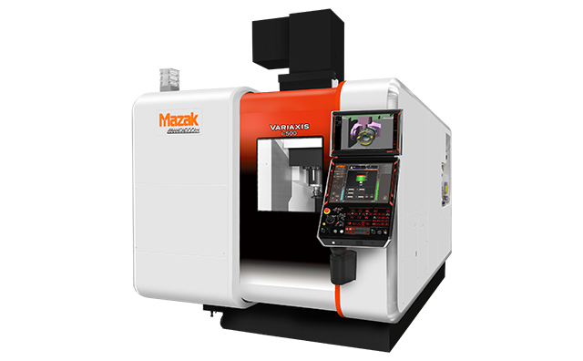

5軸加工中心機
VARIAXIS i
多種主軸陣容與自動化對應,實現高生產率的5軸加工中心機
  • 一次夾持即能實現多面加工、5軸同動加工
  • 多種工作台尺寸、主軸與自動化系統陣容
  • 整合車削功能,進一步實現工程集約(i-700T, i-800T, i-1050T)
從材料到成品,所有加工工程都能集中在一台機器上完成
透過車削、銑削的製程整合提高生產率
  • 削減製程轉換
  • 大幅縮短生產週期
  • 降低安裝治具與設備成本
  • 減少機器設置空間
  • 透過工程集約,將累積誤差最小化並實現高精度加工

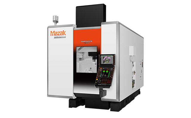

透過高精度、高剛性的結構,能長期維持高精度的加工

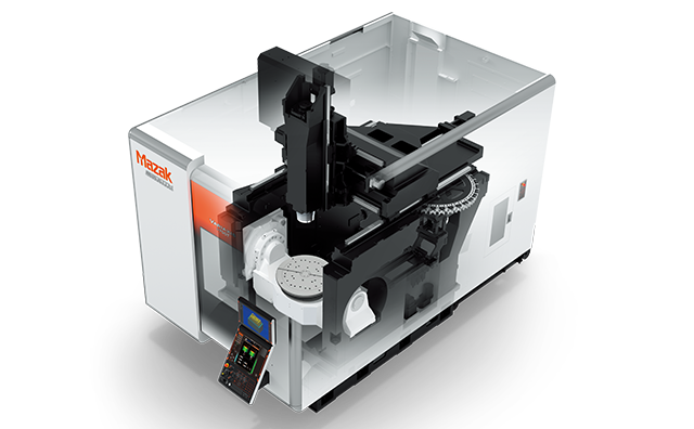

無樑式門型結構
採FEM分析(用電腦的有限元素分析結構)設計出最佳構造,可抑制高速加減速的振動,長期維持高精度加工。(注意:VARIAXIS i-500的構造有所不同)
內藏式馬達主軸
藉由內藏式馬達的構造將高速迴轉時的振動抑制到最小,溫度控制的冷卻油循環至主軸馬達外筒部,有效抑制主軸熱變位。
