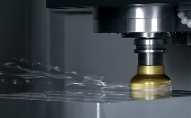

切削能力提升 54%,BT40主軸為標準配備
搭載於 VCN-460、VCN-600 的 18.5 kW、12,000min-1規格的標準主軸,相較於以往機型的切削能力,在 Φ80 mm 面銑刀方面提升 41%,在 Φ50 mm 端銑刀方面實現了 54% 的提升。此外,還可進行Φ50mm的U型鑽孔加工以及M30的攻牙,採用內藏式馬達結構的 18,000 min-1 主軸,在高速旋轉時可將發熱與振動降至最低,最適合用於模型加工與鋁材加工。(18000 min-1主軸是VCN-600的選配規格。)
| Φ80 mm 面銑刀 | 切削能力 | 工件材質:S45C | ||
| 過去主軸 | 361 cm3 | - | ||
| 全新主軸 | 508 cm3 | 41% UP | ||
| Φ50 mm立銑刀 | 切削能力 | 工件材質:S45C | ||
| 過去主軸 | 418 cm3 | - | ||
| 全新主軸 | 645 cm3 | 54% UP | ||

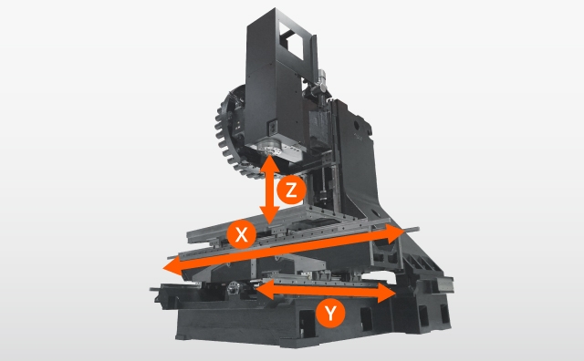

高剛性機械結構,實現主軸剛性與機體剛性的最佳平衡
結構分析的 3D 設計
使用結構分析3D設計對床台與立柱等主要機器部件進行設計,與傳統型號相比,有效改善40%*因熱變形所導致的立柱變形。
高性能主軸採用低振動設計,並搭載機器溫度同步的外筒冷卻系統抑制熱膨脹,以此獲得穩定的加工精度。
* VCN-460

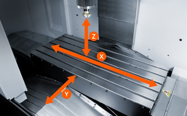

寬敞的加工區域與工作台尺寸
VCN系列的工作台透過延長Y軸行程確保更大的加工區域,並能夠搭載大型夾治具與工件。您能夠依加工工件選擇最適合的工作台尺寸。
| Y 軸行程 | 工作台尺寸 | 最大工件尺寸 | |
| VCN-460 | 460 mm | 900 mm × 460 mm | 900 mm × 460 mm × 570 mm |
| VCN-600 | 600 mm | 1300 mm × 600 mm | 1300 mm × 600 mm × 570 mm |
| VCN-535C | 530 mm | 1300 mm × 550 mm | 1300 mm × 550 mm × 570 / 770* mm |
| VCN-700D | 700 mm | 1740 mm×700 mm | 1740 mm×700 mm×770 mm |
* 高立柱規格的最大工件尺寸。

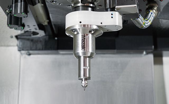

Ultraspindle 主軸*
專為高精度精加工設計的電動馬達主軸
提供 60000 min-1 和 80000 min-1 兩種最高轉速規格。適用於表面加工、微細加工、鑽孔、鏡面加工,可實現優異的表面品質與高精度。由於為可對應ATC的結構,從粗加工、半精修加工,甚至超精修加工都能連續進行。在模具、半導體製造設備零件等,需要使用小徑刀具進行高精度精修加工 時,能發揮極高效果。
*對應機種:VCN-460, VCN-600
兩種高速旋轉速度
60000 min-1 / 80000 min-1
- 一台機台即可完成從粗加工到精加工的所有工程。
- 不需要專用程式,因此可使用與一般刀具相同的程式進行加工
- 採用可對應 ATC 的緊湊型主軸,加工前後的換刀與製程準備更替無需操作員介入。

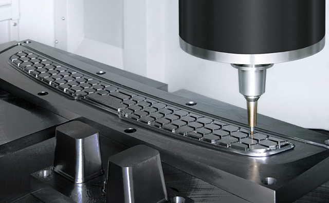

加工範例:汽車燈用反光片模具(鏡面拋光)
| 尺寸 | 35 mm × 31.5 mm × 20 mm |
| 工件材質 | STAVAX (52HCR) |
| 使用刀具 | Φ2 mm 球頭立銑刀 |
| 主軸迴轉速度 | 60000 min-1 |
| 表面粗糙度 | Ra 0.05 μm(3 個測定點的平均值) |

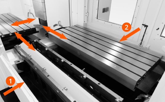

雙托盤交換裝置*
即使在加工進行中,也可同時進行下一個素材的裝夾與完成品的卸載,進而提升生產效率。機台本體與托盤交換裝置可從正面操作,另外托盤交換裝置亦可從背面接近,使得雙托盤的製程準備作業更加順暢流暢。
* 選配
| VCN-600 雙托盤交換裝置 | |
| 工作台尺寸 | 1300 mm × 550 mm |
| 托盤最大承載重量 | 800 kg |
| 托盤上面形狀 | 18mm T形溝槽×5,間隙100mm |
| 托盤交換時間 | 17秒 |
