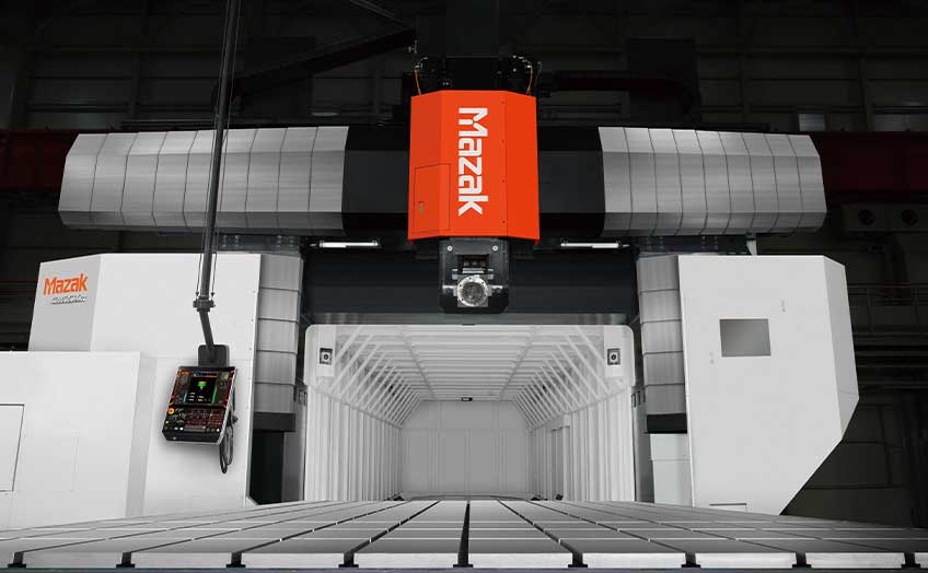

大型多面・5軸控制門型加工中心機
  • 5軸加工專用頭可實現精確的多表面加工,無需換頭裝置
  • 可根據加工應用選擇三種類型的主軸
  • 高速、X、Y 和Z軸進給率:30 m/min
透過減少非切削時間和工程集約來提高大型工件加工的生產率
工作台尺寸最長10m,可以配備車削工作台,能夠應對多種不同的工件需求。

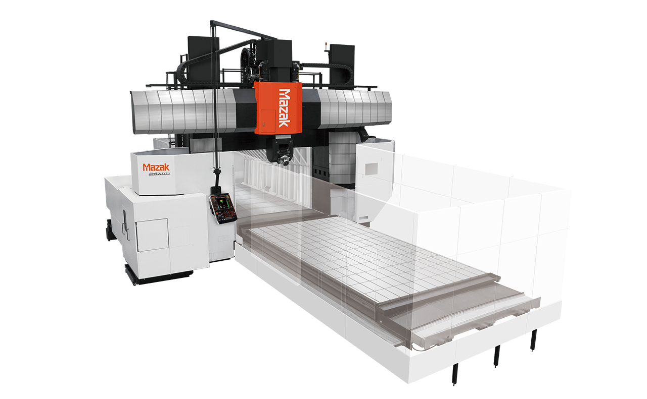

1:VERSATECHV-100N 160
工作台尺寸:2100 mm × 3000 mm
最大承載重量:43000 kg
2:VERSATECHV-100N 200
工作台尺寸:2100 mm × 4000 mm
最大承載重量:43000 kg
3:VERSATECHV-100N 240
工作台尺寸:2100 mm × 5000 mm
最大承載重量:43000 kg
temp
4:VERSATECHV-140N 280
工作台尺寸:3100 mm × 6000 mm
最大承載重量:43000 kg
5:車削工作台(選配)
工作台尺寸:Φ2950 mm
最大工件尺寸:Φ 3500 mm × 1750 mm
temp
6:VERSATECHV-140N 360
工作台尺寸:3100 mm × 8000 mm
最大承載重量:43000 kg
7:VERSATECHV-140N 440
工作台尺寸:3100 mm × 10000 mm
最大承載重量:43000 kg
