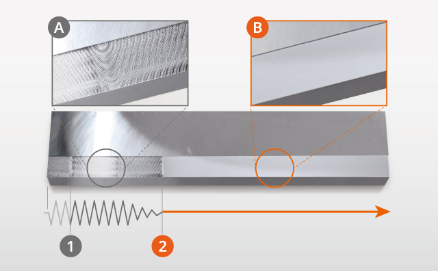

抑制主軸的振刀振動
Smooth Ai 主軸
加工過程中產生的主軸振刀,會由振動感測器自動偵測,並透過 AI 自適應控制自動抑制。由於系統會選定連熟練作業者都難以判斷的高生產性加工條件來抑制振刀,因此超越傳統人工設定所能達成的效果。
A:振刀補償前 B:振刀控制完成
1: AI控制ON 2:AI控制完成

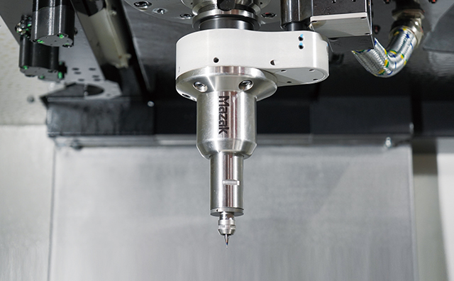

超高速主軸(Ultraspindle)
專為高精度精加工設計的電動馬達主軸
提供 60000 min-1 和 80000 min-1 兩種最高轉速規格。適用於表面加工、微細加工、鑽孔、鏡面加工,可實現優異的表面品質與高精度。由於為可對應ATC的結構,從粗加工、半精修加工,甚至超精修加工都能連續進行。在模具、半導體製造設備零件等,需要使用小徑刀具進行高精度精修加工 時,能發揮極高效果。
兩種高速旋轉速度
60000 min-1 / 80000 min-1
  • 一台機台即可完成從粗加工到精加工的所有工程。
  • 不需要專用程式,因此可使用與一般刀具相同的程式進行加工
  • 採用可對應 ATC 的緊湊型主軸,加工前後的換刀與製程準備更替無需操作員介入。
