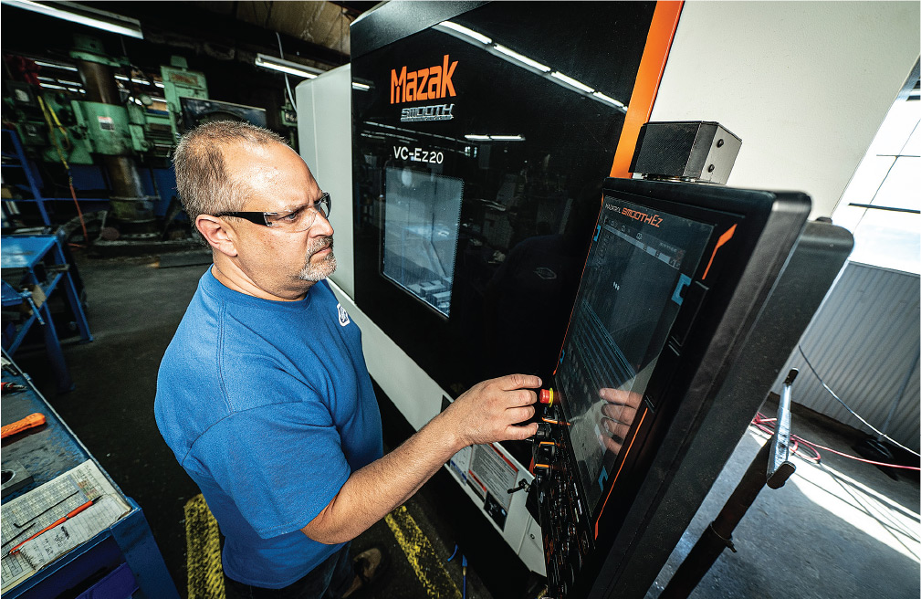

Chad Kanzelberger, CNC machinist for milling at Graetz Manufacturing, operates a VC-Ez 20 three-axis vertical machining center.
Chad Kanzelberger, mecanizador CNC de fresado en Graetz Manufacturing, maneja un centro de mecanizado vertical de tres ejes VC-Ez 20.

Graetz afirma que la empresa añade equipos con regularidad para mejorar la eficiencia de sus instalaciones de 12.077 metros cuadrados, y una de las adquisiciones más recientes ha sido un centro de mecanizado vertical de tres ejes Mazak VC-Ez 20. "Creo que fue el primero que salió de la línea", dijo.
Graetz dijo que el taller exploró sus opciones, pero había tenido experiencias positivas con los centros de torneado Mazak en el pasado y un empleado estaba familiarizado con este tamaño de máquina. Los recorridos del VMC son de 1.050 mm en el eje x, 510 mm en el eje y y 635 mm en el eje z. "(Ese empleado) dijo que esto se adaptaría a lo que intentamos hacer", afirma Graetz.
Otro aspecto atractivo del VMC es que es relativamente fácil de programar. Mazak informa de que el CNC Mazatrol SmoothX de la máquina incluye programación conversacional Mazatrol completa y compatibilidades de programación de código EIA/ISO G, junto con Quick Mazatrol para facilitar la creación y confirmación de programas de piezas y Mazatrol Twins para programación de piezas fuera de línea.

El CNC de la máquina incluye una pantalla táctil capacitiva de 381 mm (15") con un teclado completo. "Puedo hacer que alguien maneje la máquina con soltura en unas dos semanas", afirma Graetz. "La programación conversacional de Mazatrol permite a los operarios que no son expertos programadores de código G ser productivos rápidamente."
