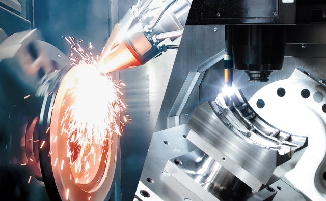

Tecnología de fabricación aditiva (AM)
La fabricación aditiva (AM) es una tecnología de fabricación que crea formas mediante la superposición de materiales. A diferencia de los procesos de mecanizado convencionales o del vertido de materiales en un molde, la fabricación aditiva permite crear formas mediante la deposición de capas únicamente de la cantidad necesaria de material en los lugares requeridos. Mediante la utilización de estos métodos, se amplía el grado de libertad en el diseño del producto, lo que abre nuevas posibilidades en la fabricación.

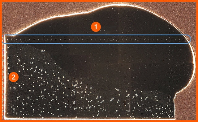

Deposición de metal por láser
La tecnología de deposición de metal por láser es un método de fabricación que funde y solidifica instantáneamente el polvo metálico mediante un láser. Permite un conformado de alta precisión y densidad, lo que lo hace adecuado para formas complejas, paredes delgadas y estructuras finas. Además, puede formar capas resistentes a la corrosión, al desgaste y al calor con un espesor submilimétrico sobre la superficie del material base, logrando una mayor adhesión en comparación con el recubrimiento o la proyección térmica. Se trata de una tecnología avanzada que permite rellenar únicamente las partes necesarias y resulta eficaz para reparaciones y modificaciones.
1: Zona de depósito 2: Zona de dilución 3: Láser 4: Polvo metálico 5: Piscina de fusión

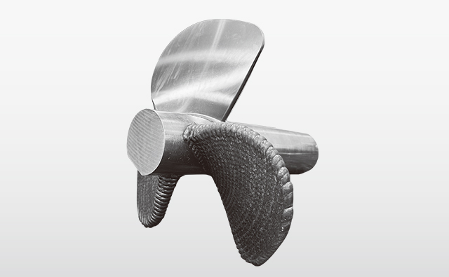

Fabricación aditiva 3D
La fabricación aditiva directa permite obtener estructuras optimizadas, como formas huecas y topologías, que son difíciles de lograr con los procesos convencionales de mecanizado o fundición. Esto permite nuevos conceptos de diseño mediante la reducción de peso y la integración funcional.
hélice marina

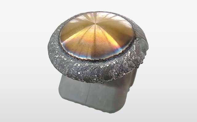

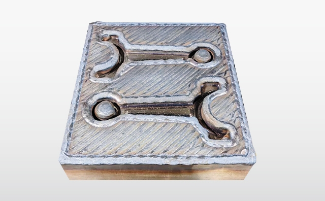

Reparación de abrasión o piezas dañadas
Aplicando únicamente la cantidad necesaria de material en las zonas dañadas o con abrasión, es posible restaurar su forma original. Las piezas pueden reutilizarse, lo que reduce los costes y permite un uso eficaz de los recursos.
Molde de forja
Cuchilla trituradora

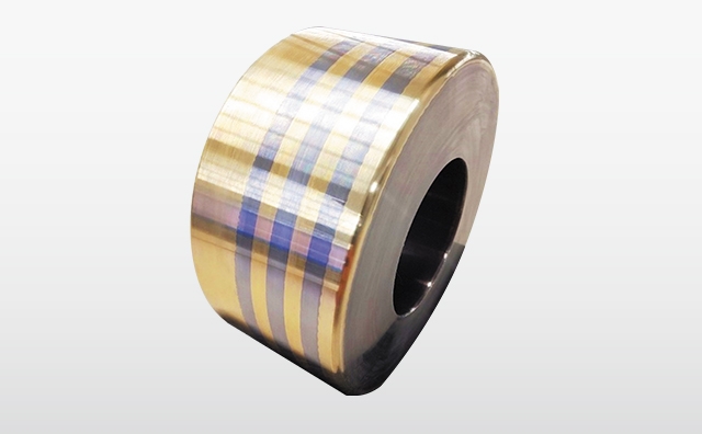

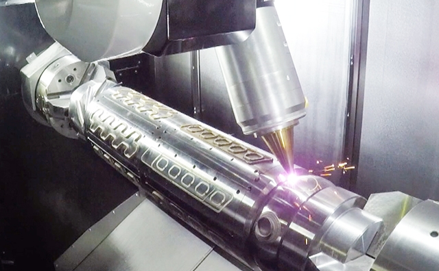

Un recubrimiento que aumenta la dureza y la abrasión por desgaste.
Al recubrir la superficie del material base con capas de aleaciones de alta dureza o materiales resistentes al desgaste y la abrasión, se puede prolongar significativamente la vida útil de las piezas. Esto resulta eficaz para piezas utilizadas en entornos hostiles, como herramientas y moldes. Al controlar el diámetro del haz láser, es posible ajustar el espesor del recubrimiento y la velocidad de procesamiento.
Enganche
rollos industriales

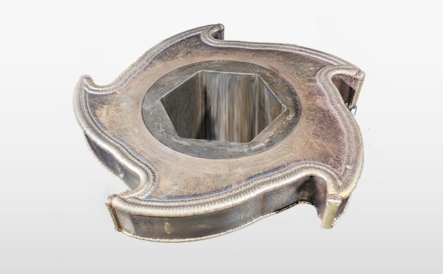

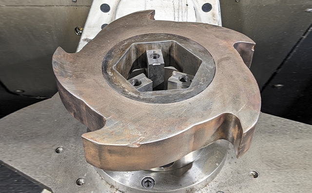

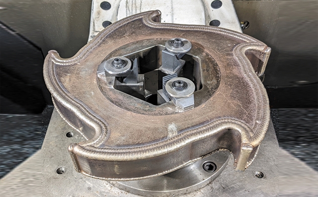

Reparación de piezas mediante fabricación aditiva por arco de alambre
Resuelve problemas propios de la reparación manual (soldadura por acumulación, acabado), como operaciones prolongadas, inconsistencias en la calidad y cambios frecuentes de configuración entre los procesos de mecanizado. Logra la automatización de las reparaciones como solución a la escasez de mano de obra y a la herencia tecnológica.
Pieza de trabajoCuchilla trituradora de la trituradora
IndustriaMaquinaria general
Materialacero resistente al desgaste y a la abrasión
Tamaño de la pieza de trabajoΦ500 mm × 80 mm

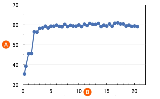

Dureza (equivalente a HRC60)
A: HRC
B: Distancia desde el extremo de la muestra de ensayo (mm)
