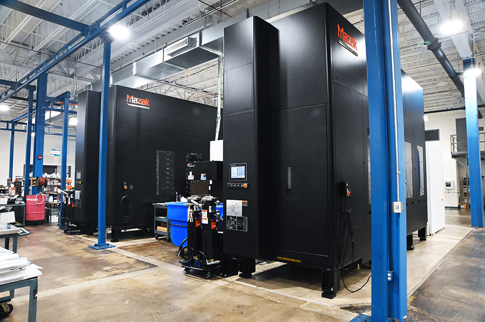

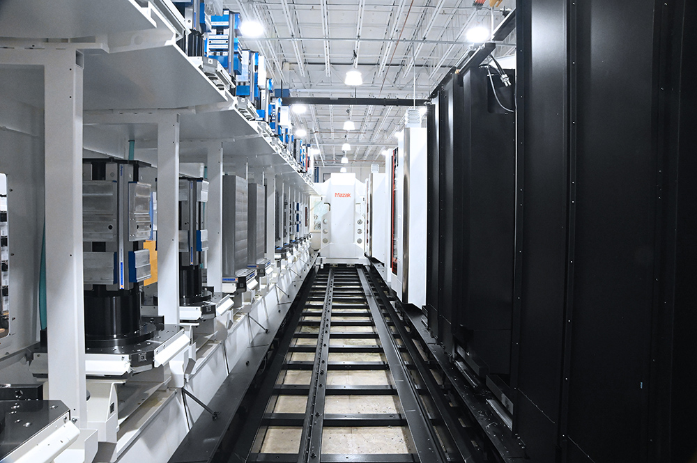

Para sus operaciones de alta mezcla, Aerotech agregó dos centros de mecanizado horizontal Mazak HCN-5000/50S. Las máquinas con colmenas de herramientas de 240 herramientas forman parte de un sistema de gran altura Mazak PALLETECH de 28 palets que cuenta con dos estaciones de carga y un cargador pórtico aéreo para automatizar la mayor cantidad posible de procesos del taller.
 "A primera vista, elegir las horizontales Mazak parecía contraproducente", dijo Anthony Fazzini, director de mecanizado de Aerotech.  "Ese tipo de máquinas se asocian típicamente con la producción de alto volumen. Sin embargo, el emparejamiento de las máquinas con el sistema PALLETECH modular y prediseñado y las colmenas de herramientas de alta capacidad definitivamente nos proporcionó la flexibilidad de trabajo que necesitábamos para reducir los tiempos de configuración".
El sistema PALLETECH automatizado de Aerotech brinda a los maquinistas del taller la capacidad de configurar numerosos trabajos posteriores mientras los HCN-5000 continúan ejecutando una producción ininterrumpida.
 "Estimamos que nuestro nuevo sistema PALLETECH, con dos HCN-5000, hace el trabajo de ocho centros de mecanizado vertical independientes que habrían requerido seis maquinistas a tiempo completo", dijo Fazzini. "Igualmente importante, las necesidades de mano de obra se han reducido significativamente. El sistema Mazak requiere solo un maquinista a tiempo parcial y uno o dos operadores a tiempo completo".
Fazzini continuó diciendo que la capacidad de configurar 28 palets de producción por adelantado también ha mejorado drásticamente la capacidad de producción automatizada y sin luces del taller. Con el sistema PALLETECH, los maquinistas de Aerotech pueden configurar suficientes trabajos para mantener los HCN-5000 funcionando sin supervisión durante un fin de semana largo.
