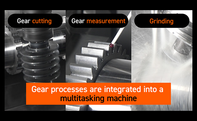

La serie INTEGREX AG realiza torneado, fresado, mecanizado de 5 ejes y mecanizado de engranajes
Tres métodos de mecanizado de engranajes - raspado de engranajes, fresado y fresado de extremos - están integrados en esta única máquina. Cubre sus necesidades de producción, que van desde el mecanizado flexible con fresas de uso general hasta la producción en masa con herramientas especializadas. Además, la medición de engranajes se puede realizar en la máquina.
- 1: Mecanizado de 5 ejes
 - 2: Corte de engranajes
 - 3: Medición de engranajes
        Producir engranaje sin máquina de corte de engranajes dedicada

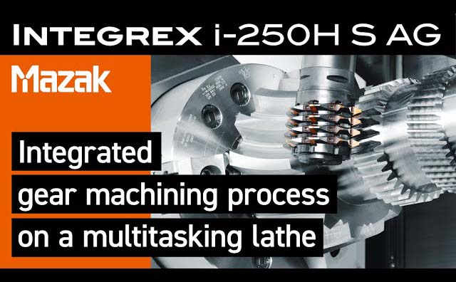

        Hobbing
Con ajustes intuitivos, el corte de engranajes se realiza utilizando cortadoras de placas dedicadas. El eje de encimera soportado en un solo lado proporciona precisión de mecanizado ISO clase 7. El software de soporte de programación "SMOOTH GEAR HOBBING" incluye características únicas. "Hob Shift" cambia el punto de mecanizado de la cortadora de placas para cada pasada para extender la vida útil de la herramienta y "Micro Geometry" modifica el punto donde los dientes del engranaje se encuentran después del mecanizado.
        Fresadora
Puede utilizar fresas disponibles comercialmente. Usando el software dedicado "SMOOTH GEAR MILLING", los dientes de los engranajes se pueden cortar uno por uno con una fresa estándar. La "Función de corrección del perfil del diente" y la "Función de corrección del plomo del diente" modifican los dientes de engranaje mecanizados. Las funciones proporcionan precisión de mecanizado ISO clase 5 (antes JIS clase 1).

Comparación de encimeras por máquina multitarea y fresado de punta por INTEGREX AG
En el caso del mecanizado de piezas para producción de alta mezcla y bajo volumen, las herramientas especializadas como las cortadoras de placas requieren mucho tiempo solo para preparar las herramientas y plantillas. INTEGREX AG puede mecanizar una amplia variedad de engranajes con fresas disponibles en el mercado, reduciendo así significativamente los plazos de fabricación.
