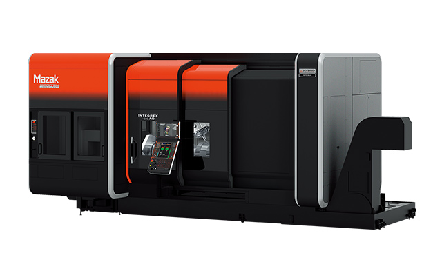

INTEGREX i NEO
Máquina multitarea que logra un mecanizado de alta eficiencia y alta precisión mediante la consolidación de los procesos de producción
  • El husillo de fresado de diseño compacto con interferencias mínimas y una variedad de especificaciones de husillo disponibles
  • Área de mecanizado y recorrido del eje Y para ampliar el tamaño y la forma de las piezas de trabajo aplicables
  • Equipado con un husillo giratorio de motor incorporado de alta precisión
  • Una segunda especificación de husillo y una especificación de torreta inferior disponibles para la integración de procesos
  • Almacén de herramientas frontal equipado para una configuración óptima de herramientas para una amplia variedad de piezas
Construcción de máquinas que logra una alta precisión y productividad
Según el análisis estructural, la mejor estructura de la máquina que combina centros de torneado y centros de mecanizado se diseñó recientemente para lograr un mecanizado estable y de alta precisión a largo plazo. Se logra una alta precisión de posicionamiento y mecanizado en toda la carrera del eje Y.
