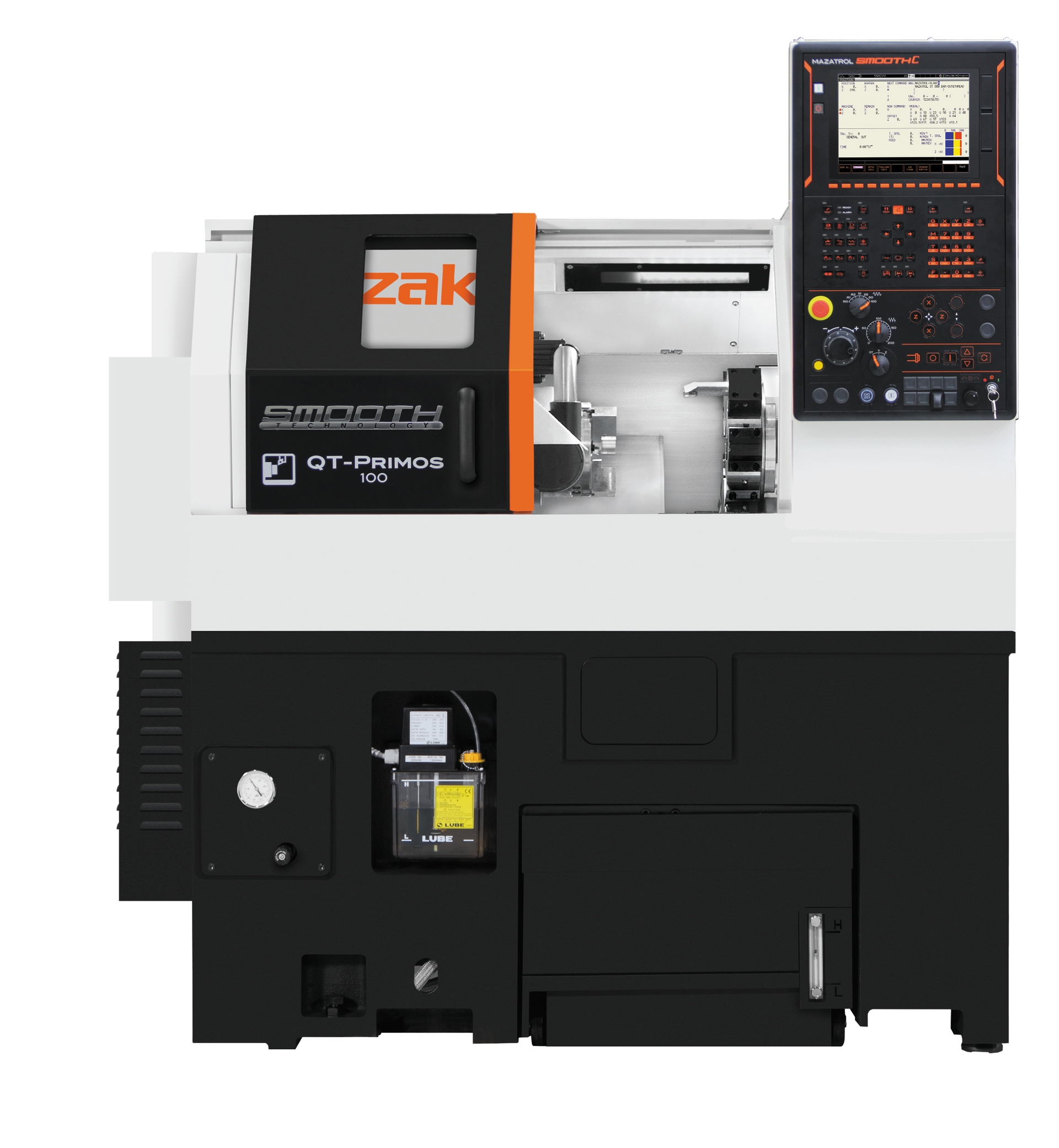

Las zonas para el mantenimiento diario están diseñadas para ser accesibles desde la parte delantera y trasera. También es útil para instalar máquinas una al lado de la otra. El depósito de aceite lubricante está situado en la parte delantera de la máquina. Los demás elementos que requieren una comprobación diaria también están situados delante y detrás de la máquina para facilitar el mantenimiento cuando las máquinas están situadas en una línea de producción.
A la izquierda: Parte delantera de la máquina Derecha: Parte trasera de la máquina
