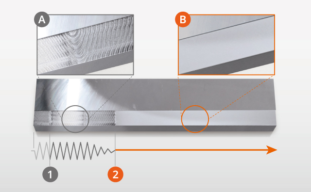

Si se producen vibraciones por vibración durante el fresado, el sensor de vibraciones y el control adaptativo de IA cambian automáticamente las condiciones de mecanizado para suprimir la vibración por vibración.
Con la IA, incluso un operador menos cualificado puede realizar ajustes fácilmente en poco tiempo.
A: La charla se produce B: Chatter eliminado
1: Control AI ON 2: Control de IA completado
