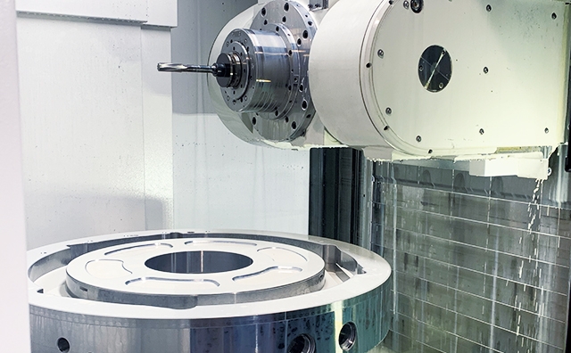

VORTEX i-630V/6 là Trung tâm gia công 5 trục được thiết kế để gia công các bộ phận cỡ trung bình có đường kính lên đến 1.050 mm (41.34 inch), chẳng hạn như pallet, đầu kẹp và bộ chuyển đổi đầu kẹp. Ông Clavier nhấn mạnh tác động của khoản đầu tư này :
“Ưu điểm lớn nhất của máy này là hệ thống lưu trữ phôi chứa 12 pallet, cho phép vận hành tự động liên tục – cả ngày lẫn đêm. Điều này đồng nghĩa với việc có thêm 7 đến 9 ca làm mỗi tuần, mà đối với một công ty có 25 nhân viên vận hành, tương đương với gần hai nhân sự được bổ sung.
Trước đây, việc gia công một chi tiết đơn lẻ đòi hỏi phải thực hiện nhiều công đoạn và thay đổi thiết lập ở từng giai đoạn. Với gia công 5 trục, giờ đây có thể xử lý nhiều bề mặt trong một cài đặt, giảm đáng kể thời gian cài đặt và tăng năng suất. Khả năng gia công độ chính xác cao của máy cũng góp phần đảm bảo chất lượng sản phẩm đồng đều. Độ chính xác trong định vị lỗ và độ đồng đều của bề mặt hoàn thiện đã được cải thiện đáng kể, giúp TDG đáp ứng được các yêu cầu dung sai chặt chẽ mà trước đây rất khó đạt được.
Ngoài ra, nhờ việc phân bổ khối lượng công việc hợp lý hơn cho các chi tiết có kích thước trung bình, năng lực của các máy gia công cỡ lớn cũng đã được giải phóng. Điều này đã cải thiện sự cân bằng tổng thể của quy trình sản xuất, nâng cao năng lực sản xuất chung và cho phép vận hành liên tục trong thời gian dài hơn, qua đó đảm bảo chuỗi cung ứng ổn định.

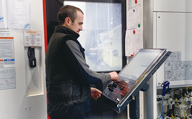

Lập trình dễ dàng với hệ thống CNC MAZATROL
