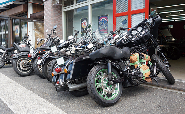

Những chiếc xe Harley cũ tại cửa hàng

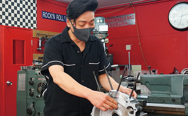

Ông cho biết: "Chuyên môn của chúng tôi là tái tạo động cơ đốt trong. Bằng cách sử dụng công nghệ tiên tiến, có thể đánh bóng những chiếc ô tô cũ lên mức tốt hơn so với thời điểm chúng mới ra mắt". Chúng tôi có các máy công cụ, máy ép thủy lực, máy hàn TIG, máy tiện đa chức năng cũ, máy khoan, v.v. Tuy nhiên, tôi vẫn cảm thấy có những hạn chế về độ chính xác và thời gian khi vận hành theo phương pháp tương tự vì hầu hết quá trình tái tạo động cơ đốt trong cũ đều yêu cầu gia công chỉ số."

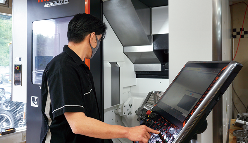

Tất cả các quy trình được thực hiện trên Mazak VARIAXIS j-500/5X

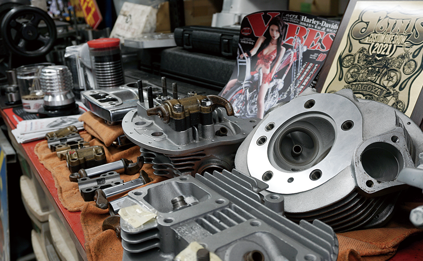

Các bộ phận được trưng bày trên quầy
