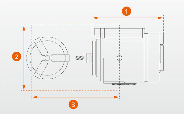

Trục phay nhỏ gọn tiêu chuẩn có chiều dài tổng thể ngắn hơn 17% so với trục phay thông thường, giúp tăng diện tích gia công với độ can thiệp tối thiểu. Hành trình trục X và trục Y được mở rộng để đảm bảo diện tích gia công lớn.

Trục phay nhỏ gọn và diện tích gia công lớn với độ nhiễu tối thiểu
  • 1: |430 mm
  • 2: |Trục Y 300 mm (dòng i-250H, i-350H, i-450H)
    Trục Y 210 mm (dòng i-100H, i-200H)
  • 3: |Trục X 695 mm (dòng i-250H, i-350H, i-450H)
    Trục X 535 mm (dòng i-100H, i-200H)

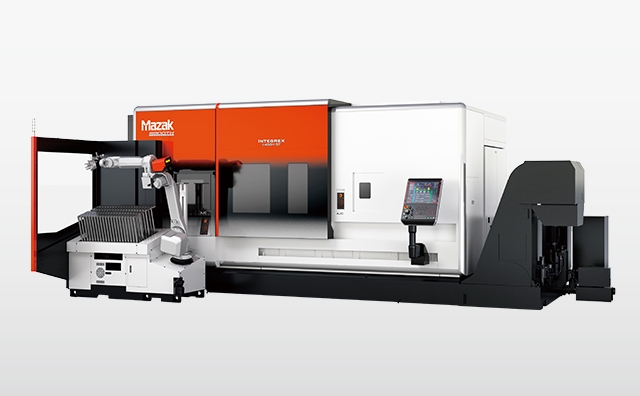

Ez LOADER*
Ez LOADER là hệ thống tự động hóa tiết kiệm không gian bởi sự hợp tác với robot. Có thể vận hành tự động không cần hướng dẫn và khách hàng cũng có thể thiết lập kiểu vận hành riêng của mình.
* tùy chọn
TA (TURN ASSIST)*
TA là hệ thống tự động hóa dành cho các trung tâm tiện và máy đa nhiệm không yêu cầu các hoạt động dạy robot phức tạp. Bao gồm một rô-bốt công nghiệp, máy xếp hàng và phần mềm chuyên dụng, hệ thống tự động hóa toàn bộ quy trình từ khâu nạp vật liệu đến dỡ phôi.

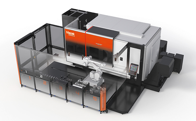

Mazak AUTO FLEX CELL*
Một rô-bốt khớp nối tự vận hành và máy xếp được bố trí nhỏ gọn ở mặt trước của máy để tự động hóa nhiều hoạt động thiết lập khác nhau như nạp/dỡ phôi, cung cấp chấu kẹp và thay đổi dao đặc biệt.
