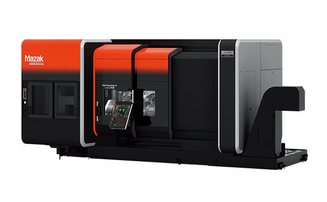

INTEGREX i NEO
Máy đa nhiệm đạt hiệu quả cao và độ chính xác cao trong gia công thông qua việc hợp nhất các quy trình sản xuất.
  • Trục phay gọn, giảm thiểu tối đa sự cản trở và cung cấp nhiều thông số kỹ thuật trục chính khác nhau.
  • Mở rộng vùng gia công và hành trình Trục Y để tăng kích thước và hình dạng các chi tiết có thể gia công.
  • Được trang bị trục chính quay động cơ tích hợp độ chính xác cao.
  • Có sẵn tùy chọn cấu hình trục chính chính thứ hai và đài dao phía dưới để tích hợp quy trình.
  • Buồng bao phía trước được trang bị để thiết lập dao cụ tối ưu cho nhiều loại phôi khác nhau, và Buồng bao phía sau tùy chọn phù hợp để tích hợp với các hệ thống tự động.
Chế tạo máy móc đạt độ chính xác cao và năng suất cao.
Dựa trên phân tích cấu trúc, cấu trúc máy tối ưu nhất là sự kết hợp giữa máy tiện và trung tâm gia công để đạt được khả năng gia công ổn định, độ chính xác cao trong thời gian dài. Độ chính xác định vị và gia công cao được đạt được trên toàn bộ hành trình Trục Y

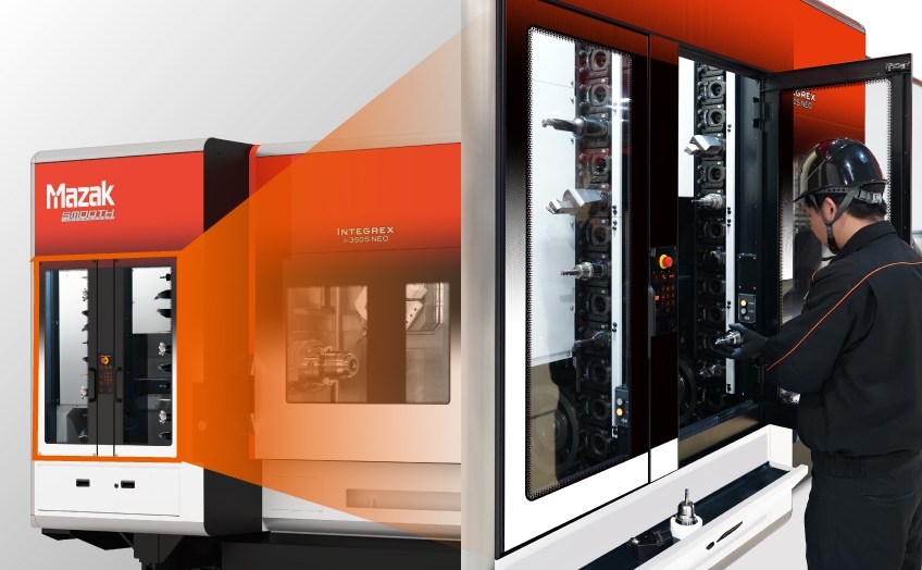

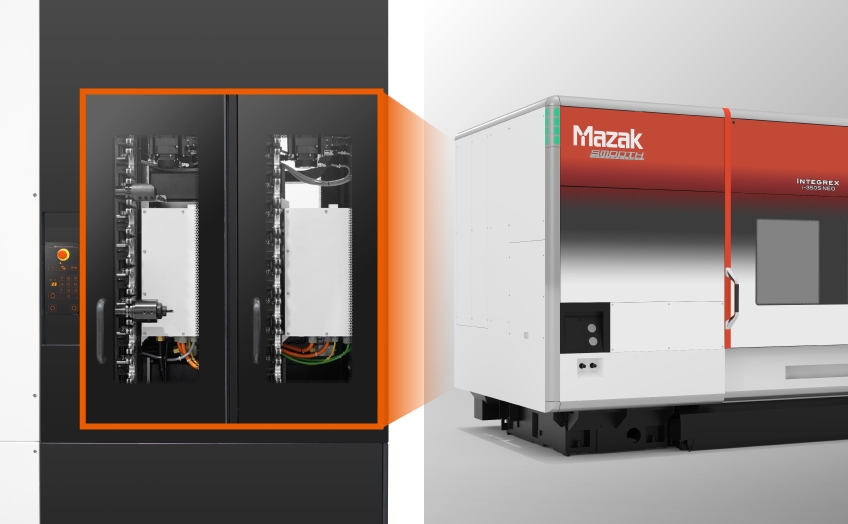

Buồng bao gắn phía trước cho phép thay dụng cụ từ phía trước máy, giảm thiểu sự di chuyển của người vận hành và giúp rút ngắn thời gian thiết lập. Nó rất phù hợp cho các ứng dụng yêu cầu thay đổi dụng cụ thường xuyên, chẳng hạn như sản xuất nhiều loại sản phẩm với số lượng nhỏ. Nó có một bàn chứa đồ tạm thời có thể gập lại ở phía trước bên dưới của kho chứa, cung cấp một nơi để đặt các dụng cụ được mang vào trong quá trình thay thế. Ngoài ra, việc gắn và tháo dụng cụ có thể được thực hiện dễ dàng và an toàn chỉ bằng một nút bấm, giảm nguy cơ dùng lực quá mạnh và làm rơi dụng cụ. Các loại Cán dao có thể được lựa chọn từ thông số kỹ thuật tiêu chuẩn HSK-A63 (T63) cũng như các tùy chọn CAPTO C6 và KM4X63.

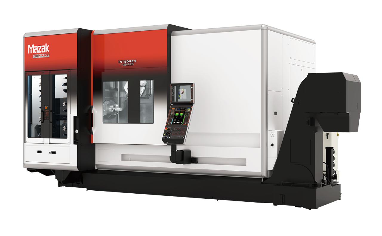

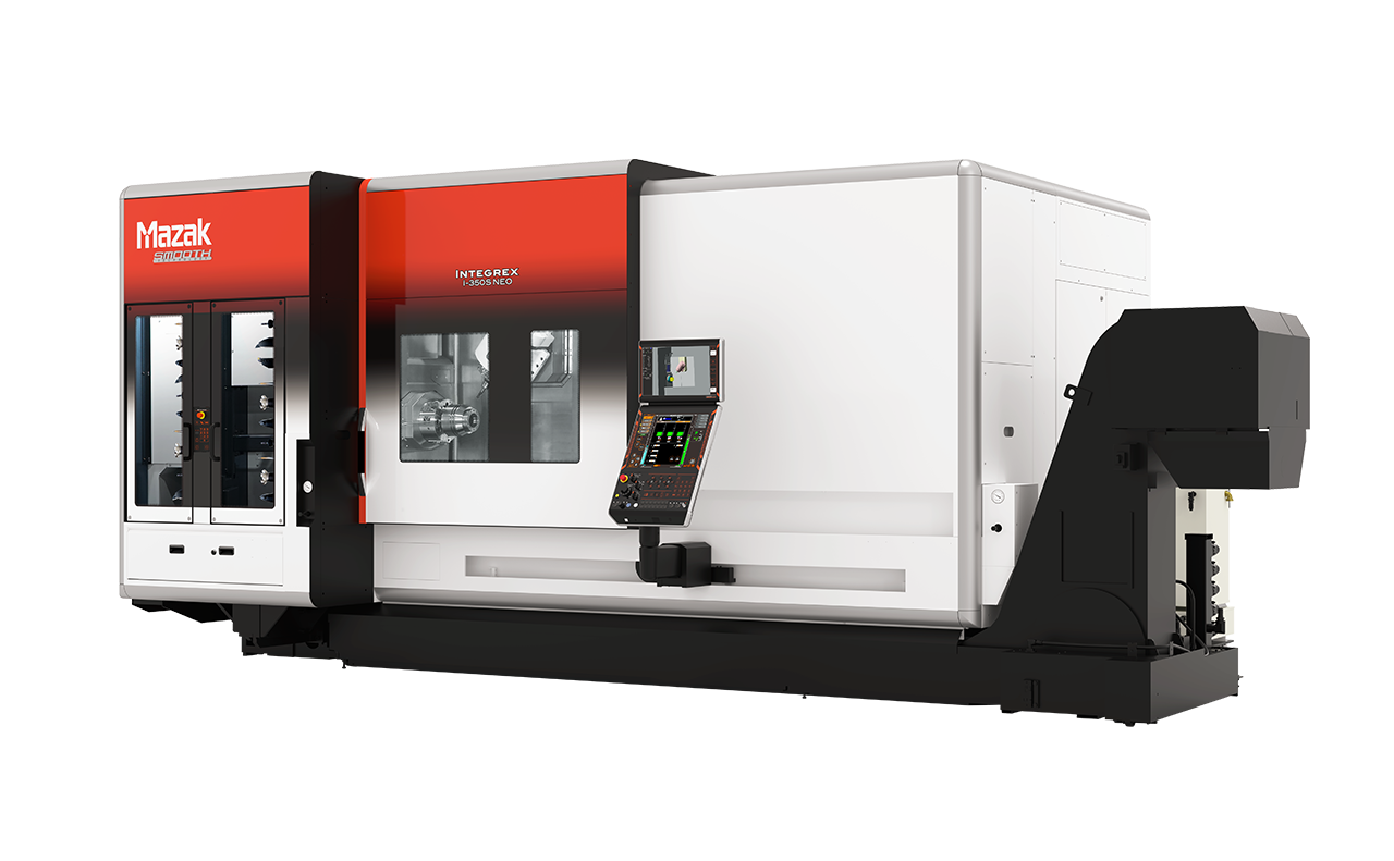

Buồng bao phía sau (Tùy chọn)
Buồng bao được đặt ở phía sau máy, loại bỏ bất kỳ phần nhô ra nào ở phía trước máy và cung cấp không gian làm việc rộng hơn. Cấu hình này rất phù hợp để tích hợp với các hệ thống tự động.
