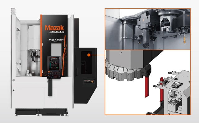

Đài dao trống 12 vị trí với các dụng cụ quay
Bộ thay dao tự động để tăng năng suất (Tùy chọn)
Bộ thay dao tự động loại bỏ nỗi lo về số lượng dao
Để loại bỏ sự giảm số lượng dao do sự can thiệp giữa dao doa và phôi, chúng tôi đã phát triển một bộ thay dao tự động độc đáo. Nó có thể gọi các công cụ từ các tạp chí công cụ liền kề khi cần thiết, vì vậy không chỉ nhiễu có thể được loại bỏ, mà nó còn cho phép lắp đặt công cụ đầy đủ, giúp giảm đáng kể số giờ thiết lập.
Bộ thay dao tự động
Sự can thiệp của công cụ xảy ra
(Không có bộ thay dao tự động)
Không có sự can thiệp của công cụ
(Trang bị bộ thay dao tự động)
