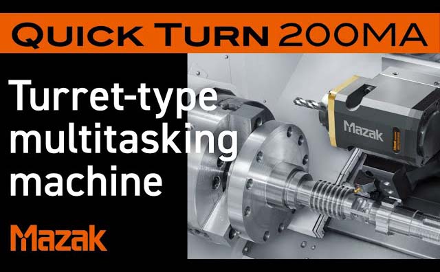

Trục chính thứ hai cũng có thể thực hiện tiện và phay tốc độ cao và chất lượng cao với trục chính động cơ tích hợp. Lập chỉ mục trục C với gia số tối thiểu 0,0001° là tiêu chuẩn. Đường viền có sẵn tùy chọn.

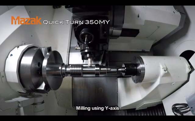

Gia công trục Y cho nhiều ứng dụng
Hành trình trục Y dài đảm bảo độ chính xác cao và gia công hiệu quả cao cho các phôi phức tạp. Gia công đa nhiệm các phôi lớn có sẵn trong một máy nhỏ gọn.

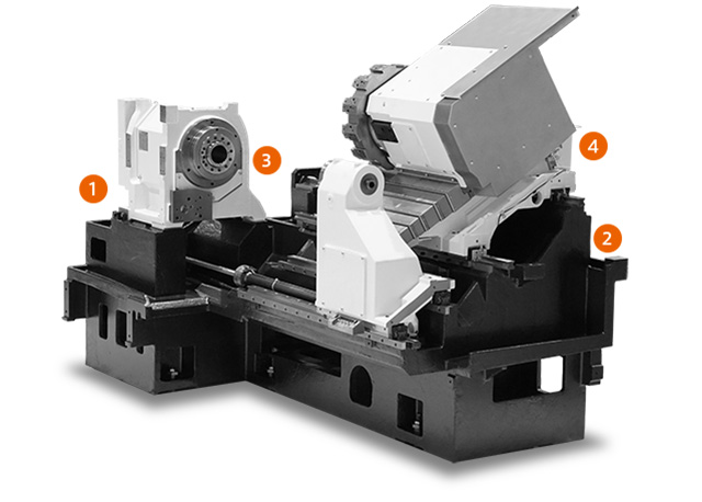

Công nghệ điều khiển và xây dựng máy cung cấp độ chính xác gia công ổn định hơn
Phân tích kết cấu được thực hiện trong giai đoạn thiết kế giảm thiểu sự méo mó (dịch chuyển) trong quá trình cắt nặng và vận hành tốc độ cao, đảm bảo độ chính xác cao trong thời gian dài.
1: Trục động cơ tích hợp
Nó được thiết kế để có ít nguyên nhân gây rung hơn vì nó không có bánh răng hoặc dây đai, do đó có thể đạt được độ tròn và độ chính xác bề mặt tốt hơn và có thể ngăn ngừa mất điện. Cấu trúc đơn giản này dẫn đến độ tin cậy cao, vì nó không yêu cầu bảo trì như điều chỉnh lực căng, cần thiết cho các mô hình điều khiển bằng dây đai.
2: Thanh dẫn hướng con lăn được sử dụng trên tất cả các trục
Đạt được tốc độ cao, độ cứng cao và tuổi thọ dài, cùng với các biện pháp toàn diện để chịu được định vị tốc độ cao lặp đi lặp lại, nó cho phép gia công có độ tin cậy cao và vận hành không cần bảo trì trong thời gian dài.
3: Tăng chỉ mục tối thiểu định vị trục C: 0,0001°
Trục chính và trục chính thứ hai Tăng chỉ mục định vị trục C tối thiểu là 0,0001° - thiết bị tiêu chuẩn. Đường viền có sẵn tùy chọn. (Tiêu chuẩn cho trục chính của dòng “M”).
4: Phản hồi tỷ lệ chính xác cao (Tùy chọn)
Phản hồi tỷ lệ cho trục X và Z có sẵn tùy chọn. Điều này lý tưởng cho việc cắt nội suy đường tròn có độ chính xác cao và độ chính xác gia công liên tục.
