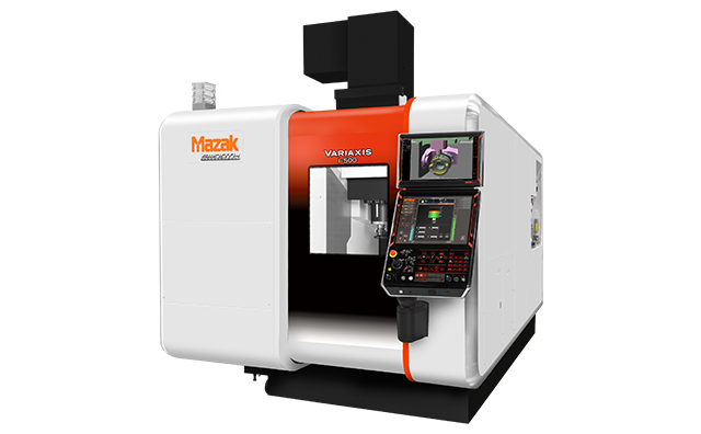

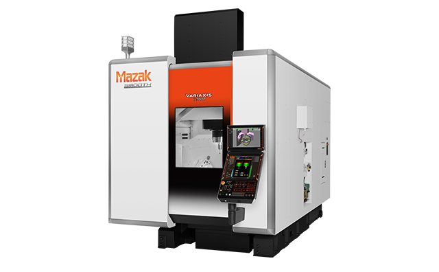

Trung tâm gia công 5 trục
VARIAXIS i
Trung tâm gia công 5 trục với nhiều loại trục chính và thiết bị tự động hóa mở rộng
  • Gia công nhiều mặt và gia công 5 trục đồng thời với một lần kẹp
  • Nhiều loại kích thước bàn , trục chính và hệ thống tự động hóa
  • Khả năng tiện để tích hợp quy trình sâu hơn (i-700T, i-800T, i-1050T)
Gia công từ nguyên liệu thô đến sản phẩm cuối cùng chỉ bằng một máy
Năng suất cao hơn với quy trình tích hợp bằng cách tiện và phay

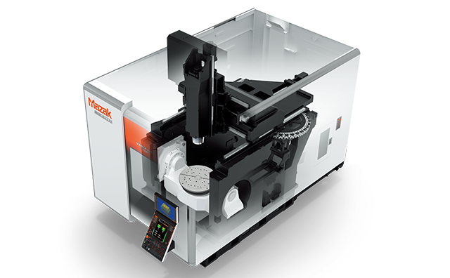

Độ cứng cao cho gia công độ chính xác cao trong thời gian dài
Kết cấu giàn toàn bộ không có phần nhô ra
Cấu trúc máy được thiết kế bằng cách sử dụng phân tích FEM. Độ rung được giảm thiểu trong quá trình sự tăng tốc /giảm tốc để đảm bảo độ ổn định gia công có độ chính xác cao. (Ghi chú: Cấu trúc của VARIAXIS i-500 thì khác.)
Trục động cơ tích hợp
Động cơ tích hợp giúp giảm thiểu độ rung khi vận hành ở tốc độ cao. Để gia công có độ chính xác cao, dầu làm mát được kiểm soát nhiệt độ sẽ được luân chuyển xung quanh ổ trục chính và đầu trục chính để giảm thiểu mọi thay đổi nhiệt độ đối với trục chính.
