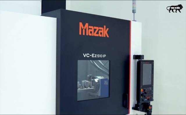

Sản xuất tại Ấn Độ: Trung tâm gia công đứng hiệu suất cao
  • Trục chính mạnh mẽ, mô-men xoắn cao giúp tăng năng suất gia công
  • Diện tích bàn máy và gia công lớn nhất trong phân khúc
  • Được thiết kế tối ưu để gia công ổn định, độ chính xác cao
  • MAZATROL SmoothEz: Hệ thống CNC cho khả năng sử dụng vượt trội và năng suất cao
Đầu ra trục chính: 18,5 kW / 7,5 kW (định mức 5 phút / định mức liên tục)
BT40, Trục chính 12000 vòng/phút

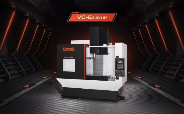

Bàn máy của dòng VC-Ez IP có vùng gia công lớn nhất trong phân khúc, có thể gá các đồ gá và phôi lớn.
 Kích thước bàn máyKích thước phôi tối đa
VC-Ez 410 IP950 mm × 410 mm950 mm × 410 mm × 450 mm
VC-Ez 510 IP1250 mm × 492 mm1250 mm × 492 mm × 570 mm
VC-Ez 660 IP1400 mm × 610 mm1400 mm × 610 mm × 570 mm

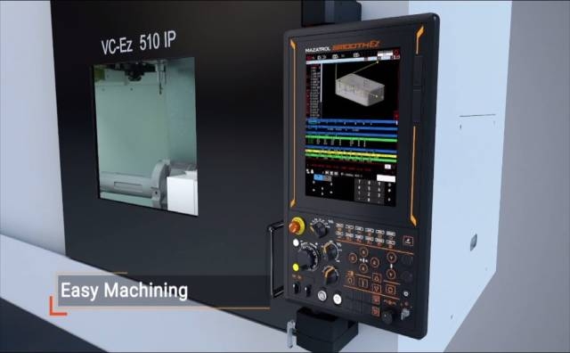

MAZATROL SmoothEz
Được trang bị “QUICK MAZATROL”, phiên bản nâng cấp của hệ lập trình MAZATROL. Chương trình có thể được tạo một cách trực quan thông qua màn hình cảm ứng 15 inch, vừa thao tác vừa quan sát hình dạng chi tiết và quy trình gia công. Khi kết hợp với phần mềm SmoothCAM Ai (bán riêng), toàn bộ máy trong xưởng có thể được mô phỏng ngay trên máy tính văn phòng, cho phép thiết lập kỹ thuật số từ xa và nâng cao hiệu quả vận hành.
