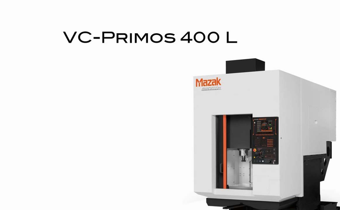

Trung tâm gia công đứng
VC-PRIMOS 400 L
Trung tâm gia công nhỏ gọn, hiệu suất cao
  • Được trang bị với tốc độ cao, độ chính xác cao, compact BT-30 trục chính để chế biến các bộ phận nhỏ
  • Cấu trúc máy với bàn lớn và đường đua liên quan đến chiều rộng máy để cải thiện việc xử lý phoi
  • Thiết kế bàn cố định cho một loạt các hệ thống sản xuất và tự động hóa
Được trang bị với tốc độ cao, độ chính xác cao, compact BT-30 trục chính cho phần nhỏ chế biến
Thông số kỹ thuật của trục chính cho nhiều ứng dụng khác nhau
Được trang bị với một 12,000 phút -1 trục chính nhỏ gọn với hiệu suất tuyệt vời như một trục chính tiêu chuẩn. Thích hợp cho các vật liệu chung như sắt, kim loại đúc, nhôm, và có thể hoạt động cắt hiệu quả.
Trục chính tiêu chuẩn: 12000 phút-1
Trục chính tốc độ cao (tùy chọn) 20000 phút-1
Trục chính mô-men xoắn cao (tùy chọn) 12000 min-1
Tốc độ cao không tay công cụ thay thế
Thời gian thay đổi công cụ (chip-to-chip): 2.6 giây
Buồng bao tiêu chuẩn có Dung tích 14 công cụ. 19 và 21 tạp chí công cụ có sẵn tùy chọn.
Đặt vị trí tốc độ cao
Tốc độ di chuyển nhanh (X-, Y-, trục Z): 60 m/min
Compact, nhưng rất hiệu quả
Chiều rộng máy nhỏ nhất trong lớp với 1280 mm
Phoi được đặt từ phía sau, làm cho không gian bảo trì hàng ngày không cần thiết cho bên trái và bên phải của máy. Dây chuyền sản xuất có thể được tổ chức với không gian tối thiểu.
Khu vực gia công lớn
Một jig ( vật cố định) có thể được đặt trên bàn 600 mm × 400 mm trong một diện tích rộng 1000 mm × 500 mm.
