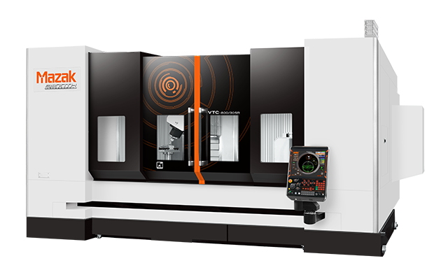

Trung tâm gia công 5 trục
VORTEX II
- Trục A và Trục B chính với độ chính xác vị trí trí cao và diện tích chế biến lớn
- Công suất cao trục chính cung cấp tốc độ cao và hiệu quả cao chế biến các thành phần hàng không vũ trụ lớn
Trục A và Trục B cho tốc độ cao, độ chính xác vị trí cao
±40 độ của phạm vi quay lý tưởng cho việc chế biến các thành phần hàng không vũ trụ
Khi chế biến các vật liệu có đường viền phức tạp, chẳng hạn như các bộ phận hàng không vũ trụ, trung tâm gia công đứng 3 trục thường đòi hỏi chế biến hình cầu có đường kính nhỏ, trong khi loạt VORTEX II, có thể nghiêng trục chính, sử dụng máy nghiền cuối thông thường để chế biến mặt bên, cho phép chế biến nhanh và độ chính xác cao.
Trục A và Trục B sử dụng bánh răng cuộn không backlash và độ cứng cao. Mỗi trục có thể được lập chỉ mục theo 0,0001 độ tăng và bánh răng cuộn có thể truyền nhiều hơn hai lần mô-men xoắn khi so sánh với một ổ đĩa dây thông thường. Điều này cho phép cắt mạnh mẽ và cắt liên tục.
Trục chính tiêu chuẩn có tốc độ tối đa 10000 phút-1 để chế biến một loạt các vật liệu công cụ – từ Thép đến không gỉ. Ngoài ra, AC 75 kW (100 mã lực), 18000 phút -1 trục chính được thiết kế cho việc chế biến các đường viền phức tạp bằng cách sử dụng công cụ đường kính nhỏ. Các 286 N·m (29 kgf·m), 13000 min-1 trục chính tùy chọn có thể được sử dụng cho một loạt các ứng dụng bao gồm vật liệu khó chế tạo. Các dòng trục chính này cải thiện năng suất trong một loạt các ứng dụng.
Khu vực chế biến lớn và bàn cho các mảnh lớn
Công nghệ xây dựng và điều khiển máy cho độ chính xác gia công ổn định hơn
Hai loại VORTEX II có sẵn để đáp ứng nhu cầu sản xuất của bạn: tốc độ tiến dao VORTEX 815/120-II và cột đôi VORTEX 1400/160-II với bàn lớn.
