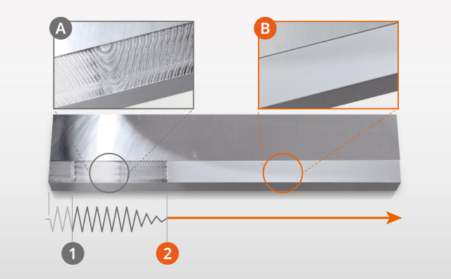

Giảm rung độ gợn sóng của trục chính
Trục chính Smooth Ai
Nếu trục độ gợn sóng bị rung trục chính trong quá trình phay, cảm biến rung và hệ thống điều khiển thích ứng AI sẽ tự động thay đổi các điều kiện gia công để triệt tiêu hiện tượng rung độ gợn sóng . Với AI, ngay cả một người vận hành ít kỹ năng cũng có thể thực hiện điều chỉnh dễ dàng trong một thời gian ngắn.
A: Xảy ra hiện tượng rung B: Đã loại bỏ độ rung
1: Điều khiển AI BẬT 2: Điều khiển AI đã hoàn tất

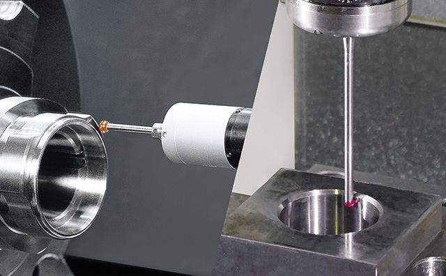

Phần mềm đo lường tích hợp trên máy hỗ trợ gia công độ chính xác cao và nâng cao năng suất.
Giá trị tọa độ / Đo lường phôi (phần mềm đo lường trên máy )
  • Không cần gắn hoặc tháo phôi để đo, giúp giảm thời gian thiết lập và ngăn ngừa các khuyết tật trong gia công.
  • Nâng cao năng suất với độ chính xác cao và gia công ổn định nhờ đo lường phôi chính xác.
  • Đo lường chính xác mà không cần dựa vào thước kẹp hoặc thước đo micromet.
  • Các chương trình đo lường dễ tạo và mang tính đối thoại
  • Tọa độ làm việc và Bù dao có thể được cập nhật bằng cách sử dụng kết quả đo.
  • Dung sai hình học có thể được đo trực tiếp trên máy*
  • Khả năng tự động hóa toàn bộ hệ thống có thể đạt được khi kết hợp với thiết bị tự động hóa.
*Có sẵn với Smooth OMM.
