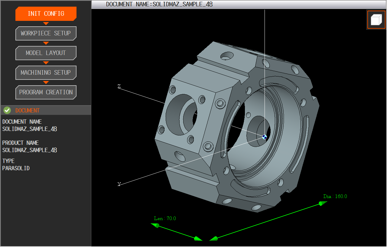

SOLID MAZATROLLập trình tự động / đàm thoại
Các chương trình MAZATROL được tạo tự động từ các mô hình 3D được tạo bằng phần mềm CAD có bán trên thị trường. Một chương trình gia công tối ưu được tạo ra bằng cách học mẫu gia công phù hợp cho hình dạng gia công từ các chương trình đã tạo trước đó.
Lập trình từ bản vẽ 2D cũng rất đơn giản, vì các giá trị tọa độ từ bản vẽ CAD có thể được thu thập và triển khai cho các đơn vị hình dạng của MAZATROL.
