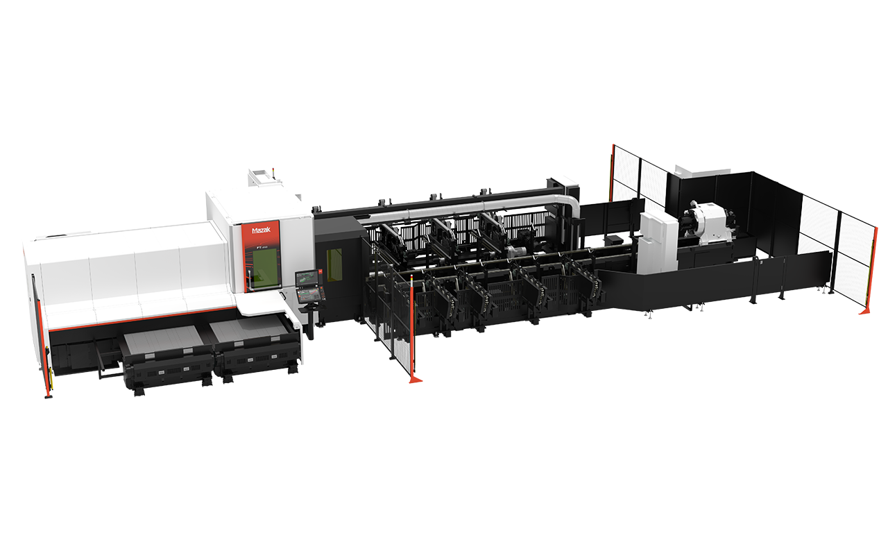

Lasermaskiner
FT-250
Lasermaskine til højhastighedsskæring af rørmateriale
  • Udstyret med Mazak SmoothCUT 6,0 kW laseroscillator
  • Opnå højhastigheds- og højkvalitetsbehandling af lange rør og konstruktionsmaterialer
  • Reducer produktionsleveringstider ved at gennemføre alle operationer på én maskine med integration af tappe- og borefunktioner
  • Udvidet lastnings- og lossekapacitet muliggør kontinuerlig behandling
  • Udstyret med et brugervenligt CNC-system, SmoothTUBE
Høj kvalitet og høj produktivitet ved skæring af forskellige rør
U-aksestyring til højhastigheds- og højpræcisionsskæring
FT-250 kan behandle runde rør med en maksimal diameter på Φ254 mm og firkantede rør med en størrelse på 125 mm pr. side. Det standard 2,5D laserhoved tillader også skråskæring. En række materialer, herunder blødt stål, rustfrit stål, kobber, messing og aluminium, kan skæres med høj hastighed og præcision med U-aksekontrol.

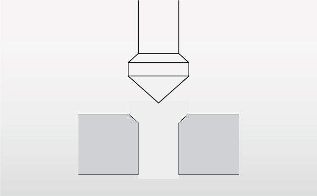

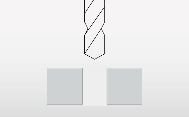

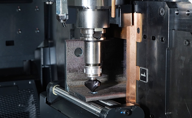

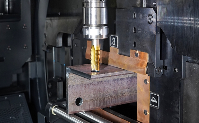

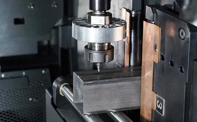

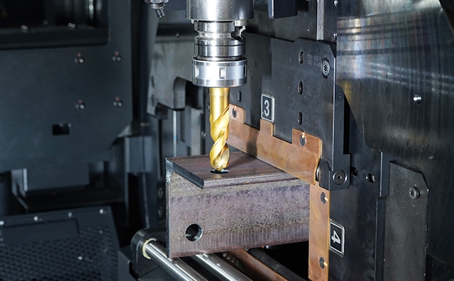

Roterende værktøjsenhed til boring og tapping
Med en automatisk værktøjsskifter på 13 stillinger eliminerer den efterproces og øger produktiviteten. Værktøjer, der egner sig til boring, tapping, termisk boring og affasning, kan monteres for at maksimere produktiviteten.
Boring
Termisk boring
Hul tapping
Undersænkning*

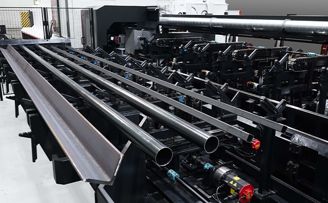

Valgbar ladestruktur giver mulighed for langsigtet kontinuerlig bearbejdning
Materialerne læsses automatisk på maskinen af en højkapacitets bundtlæsser fra bagsiden. Efter laserbehandlingen aflæses de skårne dele automatisk.
Konstruktionsstål og uregelmæssig emnegeometri kan lægges manuelt.

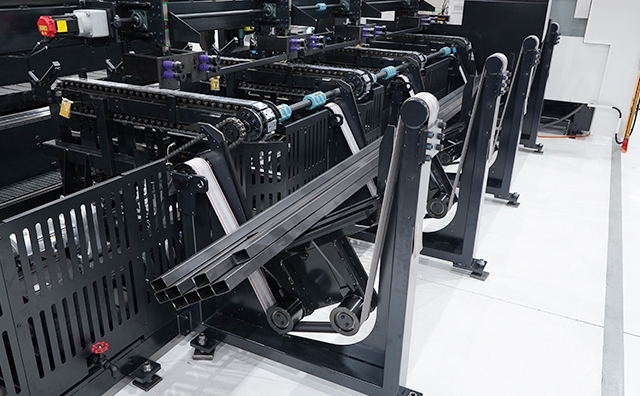

V-støttetransportøren er et lastesystem fra fronten, som gør det muligt at levere forskellige typer konstruktionsmaterialer i overensstemmelse med din produktionsplan.
Op til fem materialer kan læsses automatisk, hvilket muliggør produktion med høj blanding og lav volumen.
En kombination af bundtlæssere fra frontsiden og V-støttetransportbåndslæsser fra bagsiden kan installeres for at opfylde dine produktionsbehov.
V-støttebåndslæsser (maskinfront)

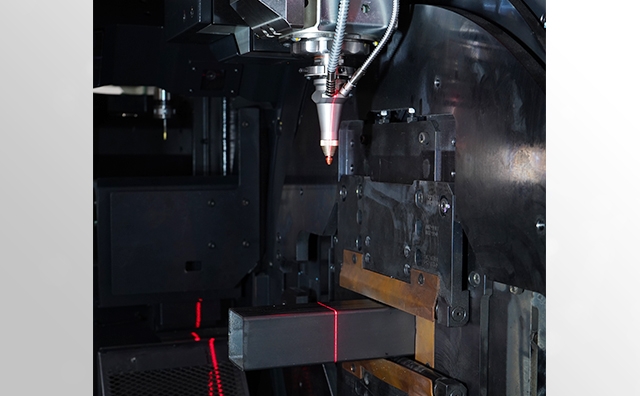

Work Centre Lokation / Tilt kompensation
Måler OD af rørmateriale og kompenserer automatisk for materialets forvrængning for at sikre høj præcision.
FT-150 NEO Visual Seam Locator
Visual Seam Locator
Svejsninger i rørmaterialet kan detekteres på maskinen for at bestemme den nødvendige radialposition for skæring.
