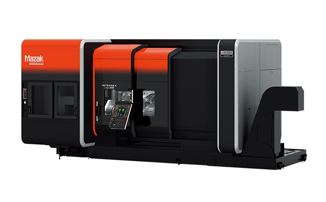

멀티태스킹 머신
INTEGREX i NEO
- 간섭을 최소화한 컴팩트한 밀링 스핀들 설계와 다양한 스핀들 사양을 제공합니다.
- 넓은 가공 영역과 Y축 스트로크로 다양한 크기와 형태의 작업물 가공 가능
- 고정밀 내장형 모터 터닝 스핀들 장착
- 공정 통합을 위한 제2 스핀들 및 하부 터릿 사양을 선택할 수 있습니다.
- 다양한 가공물에 최적의 공구 세팅이 가능하도록 전면 공구 매거진을 기본 장착하고 있으며, 자동화 시스템과의 연동에 적합한 후면 공구 매거진도 옵션으로 제공합니다.
높은 정밀도와 생산성을 실현하는 머신 구조
구조 해석을 기반으로 선반과 머시닝센터의 장점을 결합한 최적의 기계 구조를 적용하여, 장기간 안정적이고 높은 가공 정밀도를 실현합니다. Y축 전체 스트로크에 걸쳐 높은 위치 결정 정밀도와 가공 정밀도 실현
워크와의 간섭을 억제하는 컴팩트한 밀 스핀들에 의해 큰 가공 영역을 확보

안정된 고정밀 가공을 실현
Ai Thermal Shield
기계의 스핀들 회전 속도와 온도에 따라 Ai Thermal Shield는 절삭날끝 위치의 변화를 제어. 온도 변화, 기계 위치, 쿨런트 ON/OFF 등을 고려한 세밀한 기계 제어에 의해 연속 가공 정밀도를 안정시킵니다. 또한, 이후 측정 데이터를 축적하고 학습함으로써 각 가공 환경에 맞게 열변위 보정을 최적화하여 가공 정밀도를 안정적으로 유지할 수 있습니다.
