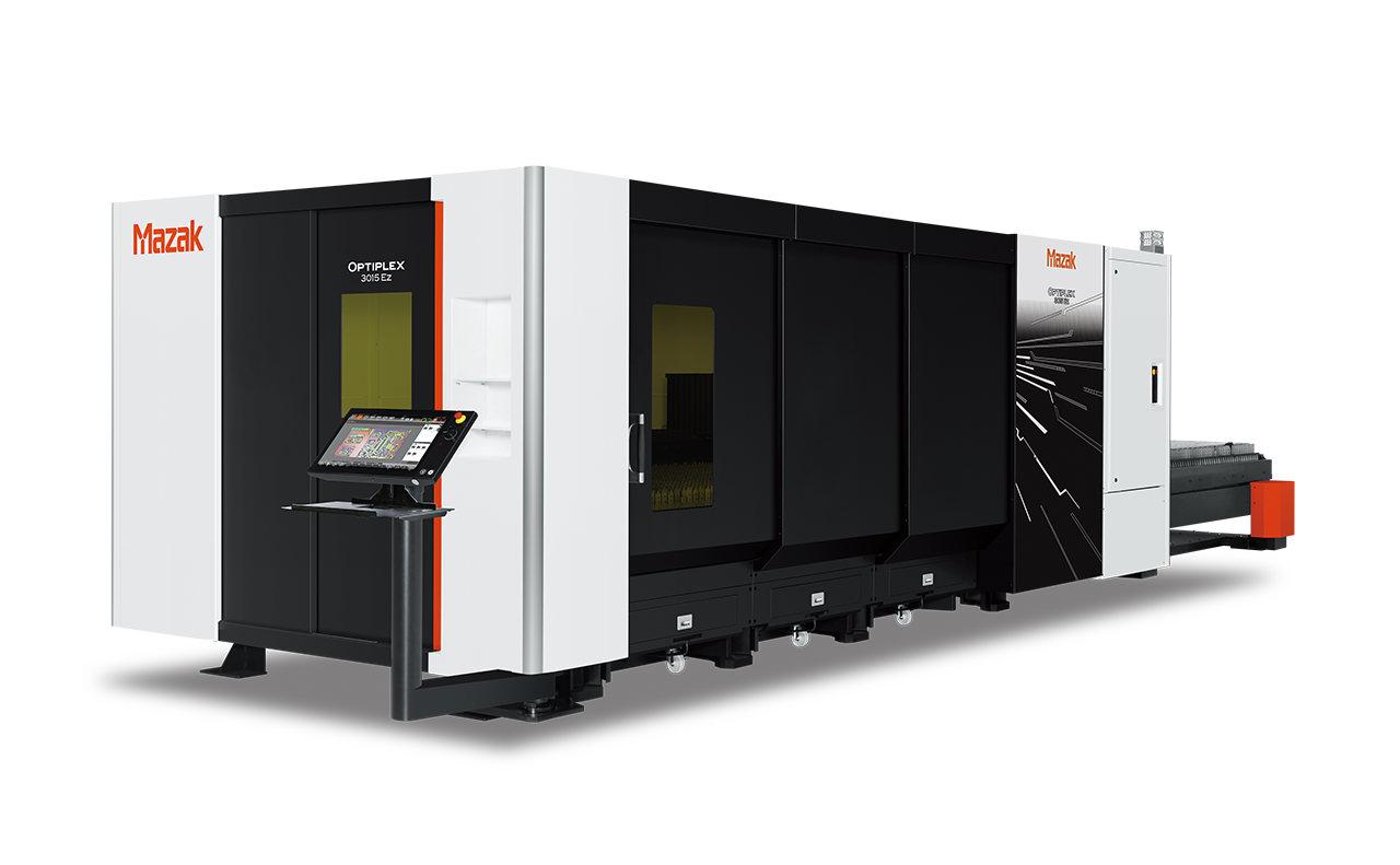

OPTIPLEX Ez
절단 성능과 유지보수 편의성을 겸비한 엔트리 레벨 2D 레이저 가공기
- 다양한 소재 두께에 대해 높은 절삭 성능을 제공하도록 설계
- 접근성과 조작 편의성에 중점을 둔 기계 설계
- Ez는 레이저 가공 분야에 처음 입문하는 사용자에게 이상적인 솔루션

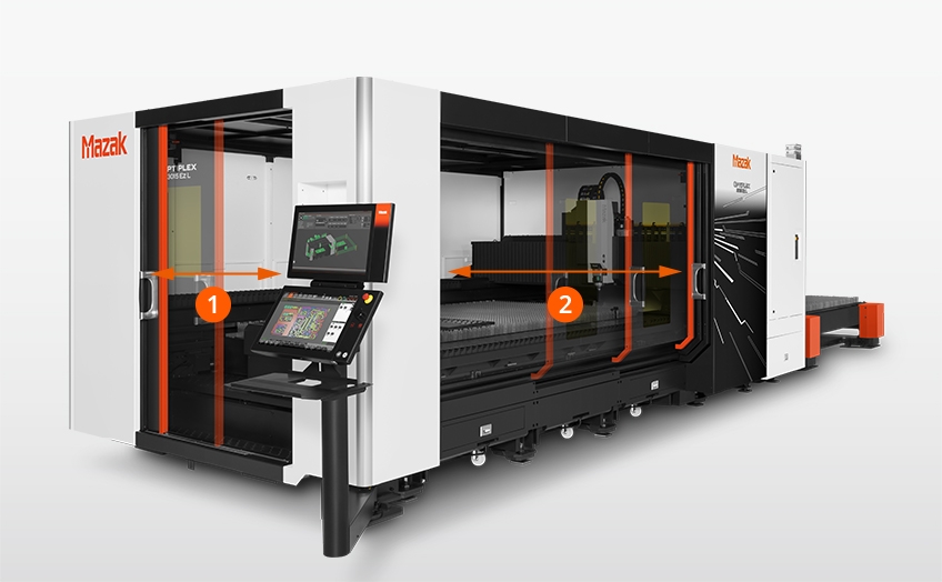

대형 전면 및 측면 접근 도어를 탑재
기계 전면과 측면에 슬라이딩 도어가 설치되어 있어 설치 공간 요구를 최소화합니다. OPTIPLEX 3015 Ez의 개구부 치수는 전면 1200 mm, 측면 3210 mm이며, OPTIPLEX 4220 Ez의 개구부 치수는 전면 1190 mm, 측면 3130 mm입니다. OPTIPLEX 4220 Ez의 측면 슬라이드 도어는 좌우 양방향으로 개방이 가능하여 작업자가 공작물의 로딩 및 언로딩을 보다 쉽게 수행할 수 있습니다.
2: 3210 mm
우수한 접근성
작업 테이블 접근성이 크게 향상되었습니다.
| OPTIPLEX 3015 Ez | 380 mm |
| OPTIPLEX 4220 Ez | 390 mm |
