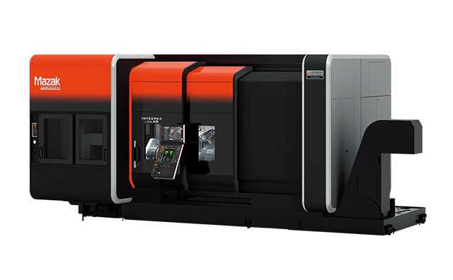

複合加工機
INTEGREX i NEO
- 採用極小化干涉的緊湊設計銑削主軸,並提供多樣化的規格選擇
- 擴大工件尺寸、形狀的加工範圍及Y軸行程
- 搭載強力、高精度內藏式馬達的車削主軸
- 可選配第2主軸及下刀塔規格,實現製程集約
- 搭載前置刀庫,最適合多品種工件的刀具製程準備

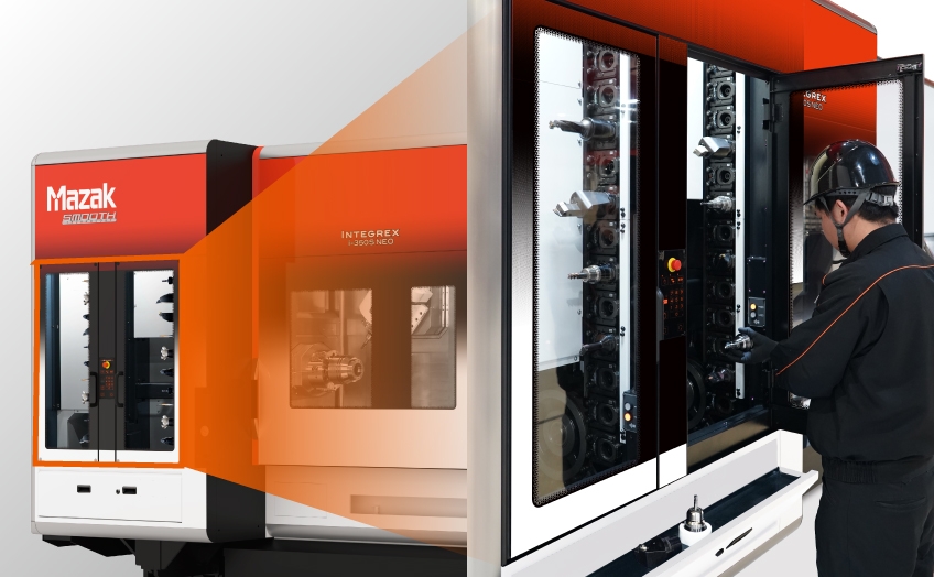

刀庫
前置刀庫
最適合多品種少量生產以及頻繁需要更換刀具製程準備的前置刀庫,可直接從機台正面進行換刀;由於作業人員的移動動線短,大幅提升作業效率。此外,刀庫下方配備開閉式暫放台,在更換刀具時,可將攜入的刀具暫時且安全地放置。再加上透過按鈕操作即可簡便且安全地進行刀具裝卸,作業時無須費力,並大幅降低刀具掉落的風險。刀柄形式方面,除了標準規格的 HSK-A63 (T63) 外,還可依需求選配 CAPTO C6 或 KM4X63。

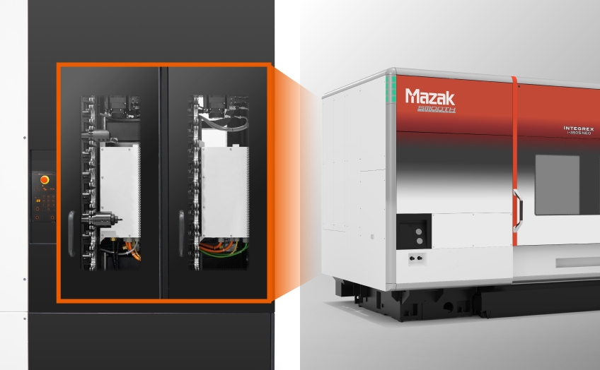

後置刀庫(選配)
刀庫配置於機台後方,消除了機台正面的突出結構,確保更寬廣的作業空間。此配置極為適合與自動化系統進行整合。。
