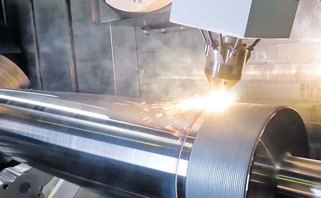

レーザ式金属積層造形技術
レーザ式金属積層造形技術は、金属粉末をレーザで瞬時に溶融・凝固させる造形方式です。高精度かつ緻密な造形が可能で、複雑形状や薄肉・微細構造に適しています。また、母材表面にサブミリメートル厚の耐食・耐摩耗・耐熱層を、めっきや溶射に比べて高い密着性で形成できます。必要部分だけの肉盛りにも対応し、修復や改修にも有効な先進技術です。
1: 造形部 2: 熱影響部 3: レーザ 4: 金属粉末 5: 溶融池

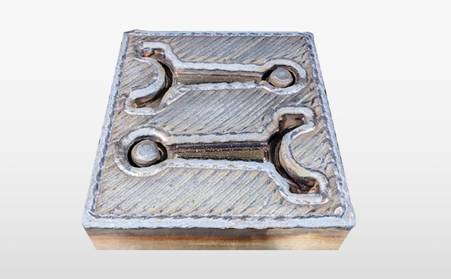

ワイヤアーク式金属積層造形技術
ワイヤアーク式金属積層造形技術は、金属ワイヤをアーク放電によって溶融・積層する造形方式です。粉末に比べて扱いやすく、低コストで安定供給が可能です。造形速度が速いため、大型部品の造形や肉盛り補修に最適です。ハイブリッド複合加工機では、積層途中で切削を行うことで、各層の形状を整えながら造形を進めることができます。この工程により積層面の不純物や凹凸が取り除かれ、造形精度が大幅に向上します。最終的により忠実な形状再現と高品位な内部品質が得られます。レーザ式と比較して生産性と経済性に優れ、航空機や産業機械などの大型部品製造に広く用いられています。
1: 金属ワイヤ 2: 溶融ビード 3: 熱影響部 4: シールドガス 5: アーク 6: 溶融池

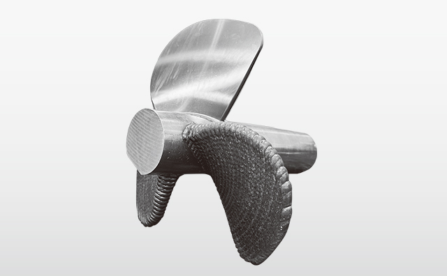

3D積層による部品製造
従来の切削加工や鋳造では困難な中空形状やトポロジーなど最適化された構造を、直接積層で実現。軽量化や機能統合による新しい設計思想を可能にします。
船舶用スクリュー
ロールダイカッタ(刃部)

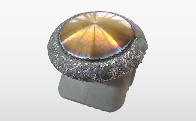

摩耗・破損した部品の補修
摩耗や欠損した箇所に必要な分量だけを積層し、原寸形状に修復可能。部品を再利用できるため、コスト削減と資源有効活用を実現します。

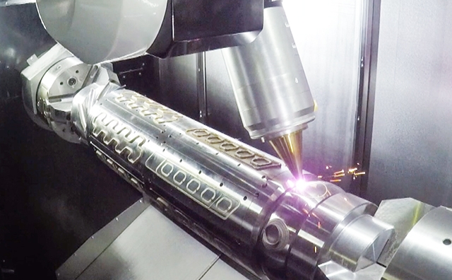

鍛造型
破砕刃
硬度・耐摩耗性を高めるコーティング
母材表面に高硬度合金や耐摩耗性材を積層することで、部品寿命を大幅に延長。工具や金型など過酷な環境下で使用される部品に有効です。レーザのビーム径を制御することでコーティングの厚さや加工速度の調整が可能です。

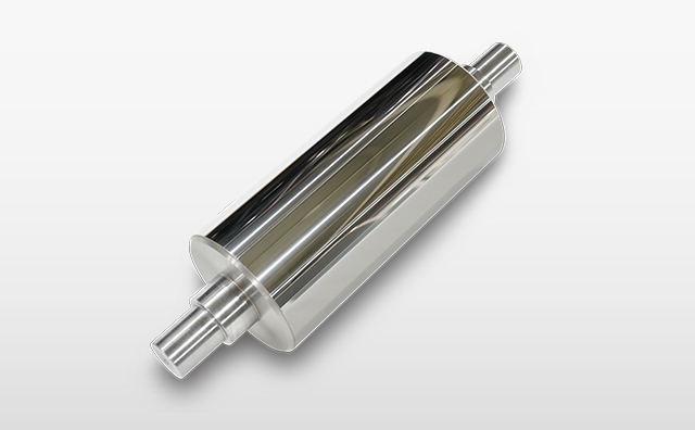

産業用ロール

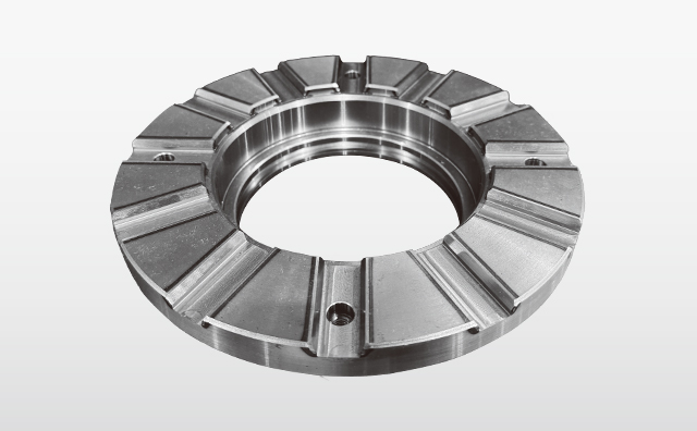

油圧ピストン摺動部

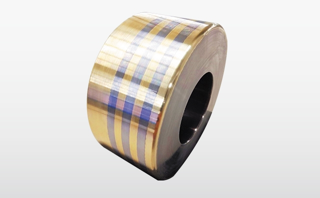

AMコーティングによるめっきの代替

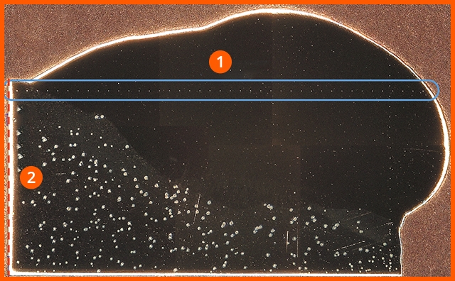

従来は表面硬化や耐摩耗性を目的にめっきを施し、その後研削で仕上げていました。AMでは表面に直接耐摩耗材を積層することで、めっきの代替加工が可能です。仕上げの鏡面研削と組み合わせることで、高耐久かつ高精度な表面処理を効率的に実現します。
プロセスリードタイム・CO2排出量を大幅削減
従来工程では12日かかっていたが、AM機の導入で1日に短縮。
リードタイム
91%削減
従来工程のCO2排出量、約50 kgをAM機の導入で約30 kgまで削減。
CO2排出
40%削減

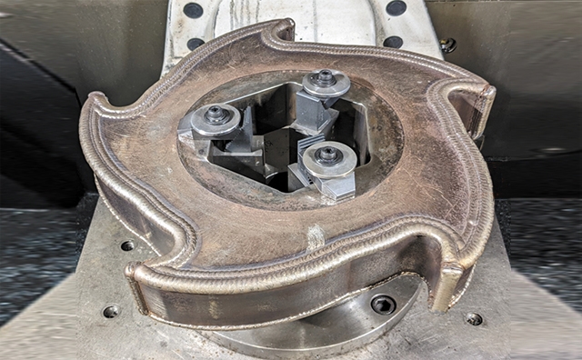

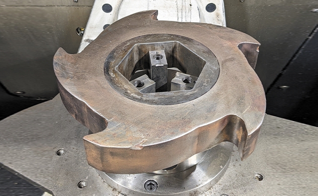

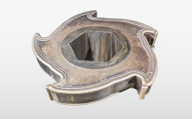

ワイヤアーク式AMによる部品補修
溶接工による補修(肉盛り、仕上げ)における長時間の作業、品質のばらつき、機械加工との段取り替えの発生といった課題を解決。人材不足・技術継承の課題に対するソリューションとして補修の自動化を実現します。
部品名破砕機の破砕刃
産業一般機械産業
材質耐磨耗鋼
寸法Φ500 mm × 80 mm

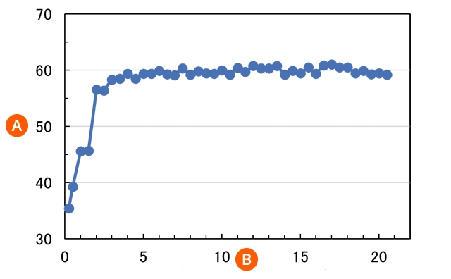

硬度(HRC60程度)
A:HRC
B:試験片 端面からの距離(mm)
