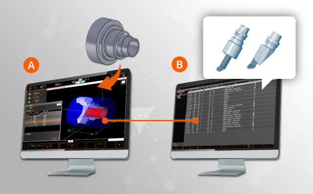

ツールライブラリTOOL LIBRARY
機械で使用する工具情報を一元管理することができます。マガジン搭載工具だけでなく、工具棚にある工具を登録して、突き出し長さや切削条件、優先工具を登録することにより、ソリッドマザトロールで最適な工具選択を可能とします。登録した工具情報は機械データに転送することができます。
- A: |ソリッドマザトロール
3Dモデル形状を認識して加工プログラムを自動生成
ツールライブラリを参照して最適工具を自動選定 - B: |ツールライブラリ
詳細な工具情報のデータベース
所有工具を登録することで、工具の選定がスムースに

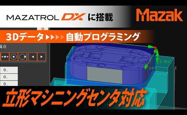

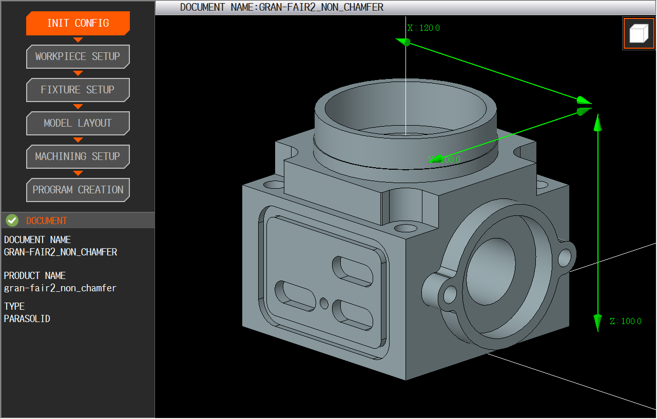

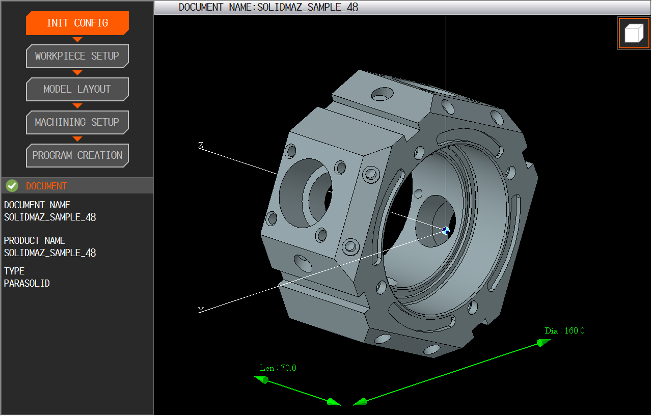

自動 / 対話式プログラミングSOLID MAZATROL
市販のCADソフトウェアで作成された3DモデルからMAZATROLプログラムを自動生成することが可能です。また、過去に作成したプログラムから加工形状に適した加工パターンを学習させて最適なプログラムを生成します。
2D図面からのプログラミングも、CAD図面の座標値を取得してマザトロールの形状ユニットに展開でき、簡単に行えます。
