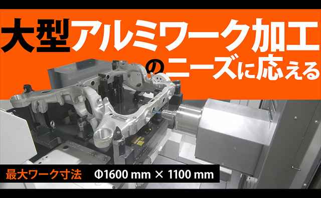

大型アルミワーク加工のニーズに応える
環境規制の強化を背景とした電気自動車の台頭により、車体部品を一体成型する大型アルミワーク加工のニーズが高まっています。FF-1250Hは⼯程集約に特化した機械構造により、大型アルミワーク加工の⽣産リードタイムの短縮と⾼⽣産性に貢献します。

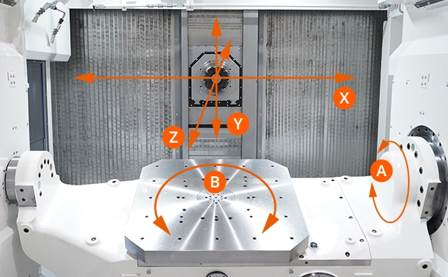

大型ワークの加工に対応する大型 2 軸テーブル
2軸回転テーブルを採用
A軸、B軸の2つの回転軸を持つチルト・ロータリーテーブルでワーク姿勢を⾃在に変えるため、段取り替えなしで多⾯連続加工が可能です。

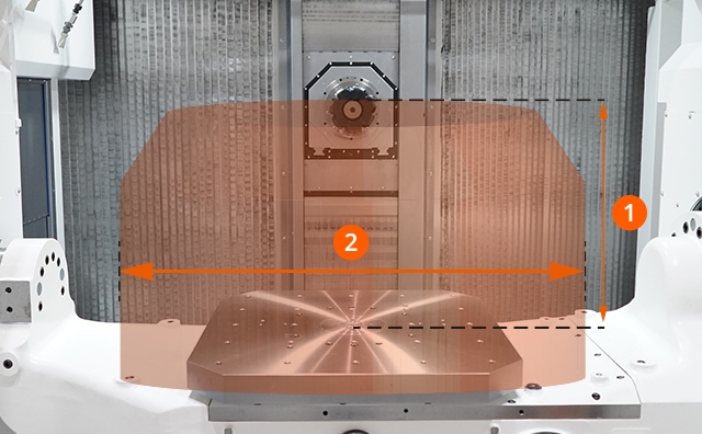

⼤型ワークが積載可能なテーブルサイズ
大型2軸テーブルは両端⽀持のベース組込み構造により、⾼剛性を実現します。
最⼤積載ワークサイズ:
Φ1600 mm × 1100 mm, 650 kg
