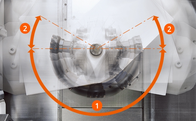

1本の標準工具で多面加工ができるミル主軸
1°ごとに割出しが可能なため、1本のツールを外径加工、端面加工、斜め加工で使えます。第2主軸仕様でも同様に1本のツールを兼用できるため、工具本数の削減や工程集約、サイクルタイムの短縮が容易に行えます。0.0001°割出しのハイパフォーマンス仕様は、より多様なワークに対応可能です。
  • 1: |180°
  • 2: |30°
1°分割インデックス

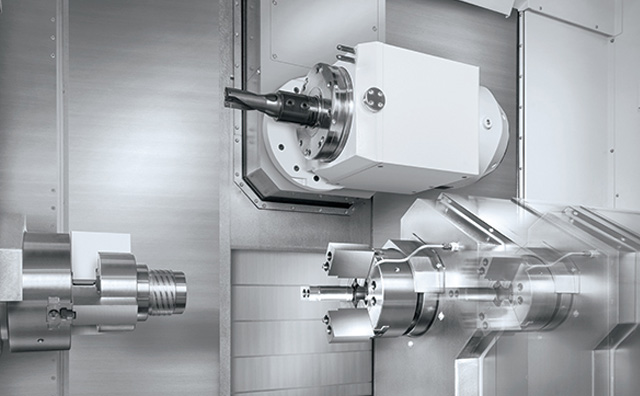

多様なワークに対応できる第1主軸
高出力・高トルクのビルトインモータ主軸により、優れた加工能力を発揮します。ハイパフォーマンス仕様は18.5 kW、326 N・mとさらに高出力・高トルクになり、さらなる生産性の向上が実現可能です。
