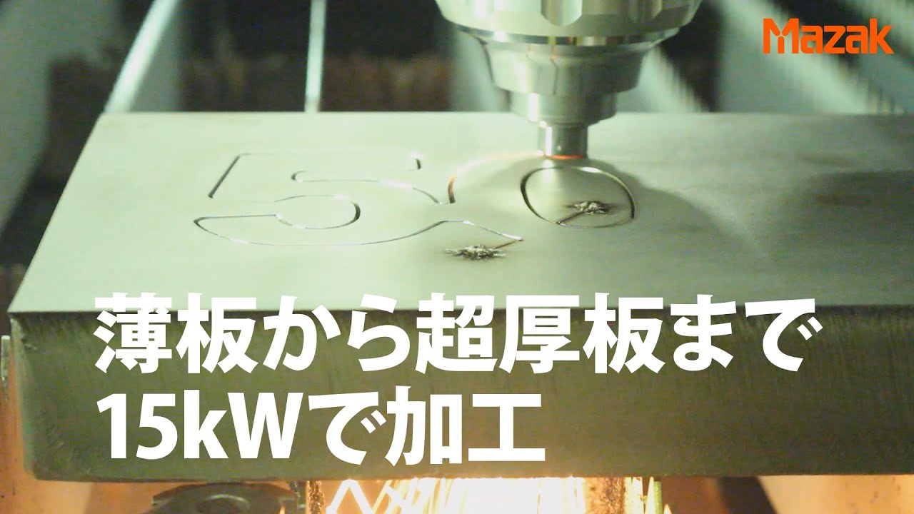

厚板加工向け
材質:軟鋼/板厚:32 mm/アシストガス:酸素
発振器出力6.0 kW / 10.0 kW / 15.0 kW / 20.0 kW
搭載機能
ビーム径変更機能
ビームシェイプ変更機能

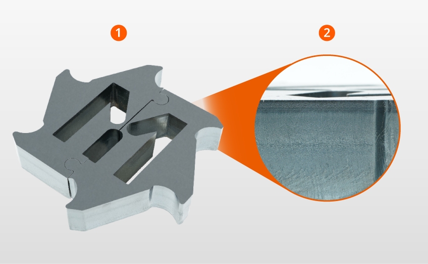

GRAND CUTオプション
新開発ノズル、マザック独自の加工技術の採用により、加工不良の発生を抑えながら、厚板の安定した連続加工が可能です。
6.0 kW, 10.0 kW, 15.0 kW, 20.0 kW仕様において板厚16 mmから32 mmの加工で直角度や加工面の品質向上を実現します。
* 板厚32 mm超50 mm以下の加工をする場合は、特注対応となります。
1: 材質-軟鋼 / 板厚-19 mm / アシストガス- 酸素  2: ベベルが少ない切断面

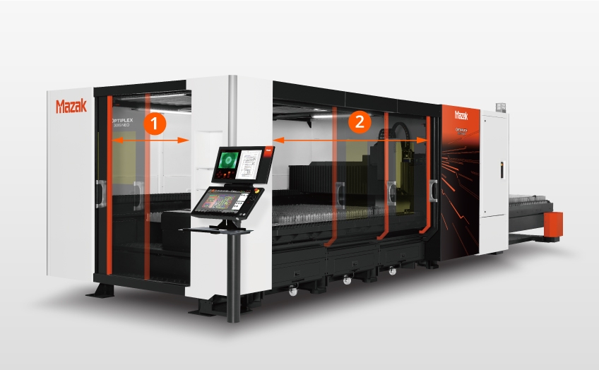

積み下ろし作業がしやすいワイドオープンドア
ワイドオープンドア採用
機械正面・側面ドアには引き戸式を採用しているため、最小限のフロアスペースで導入できます。
両ドアは広い開口部を設けており、大きなスペースを確保しています。また、OPTIPLEX 4220 NEOの側面ドアは右からも左からも開けることができるため、ワークの積み下ろし作業を容易に行えます。
  • 1:|OPTIPLEX 3015 NEO : 1200 mm
    OPTIPLEX 4220 NEO : 1190 mm
  • 2:|OPTIPLEX 3015 NEO : 3210 mm
    OPTIPLEX 4220 NEO : 3130 mm

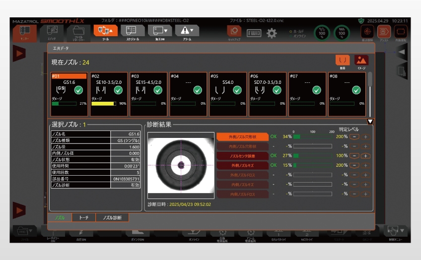

ノズルセンタの簡単調整

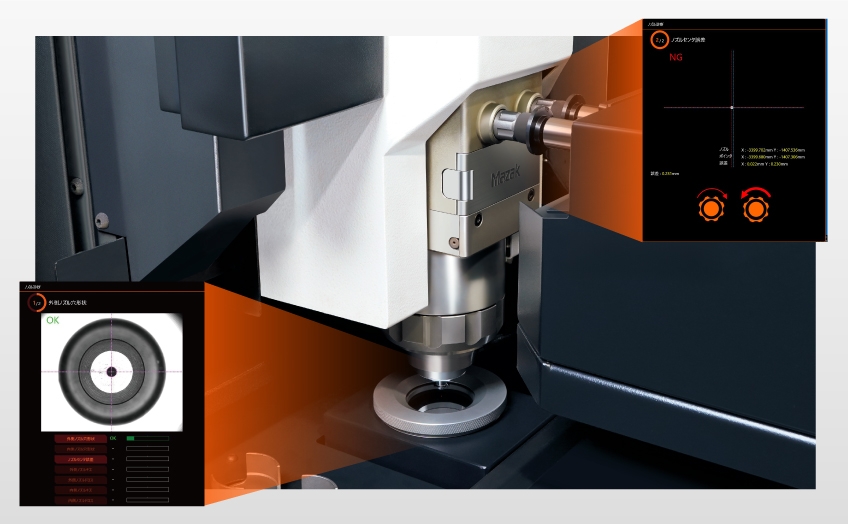

自動ノズル診断 / 自動ビームセンタリングオプション
自動ノズル診断はノズル診断カメラで撮影した画像から、ノズルの状態とノズルセンタ位置の誤差を自動で診断します。ノズルの損傷が見つかった場合は、予備ノズルに自動交換します。ノズルセンタ位置がずれている場合、自動ビームセンタリングでノズルセンタを自動調整します。自動診断と調整により作業者の負担を軽減し、自動運転中の生産性と加工精度の向上に寄与します。

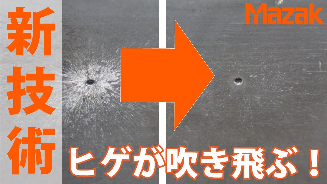

自動で加工領域を検出してネスティング
カメラネットワークネスティングオプション*
加工後のテーブル上の端材画像を解析し、自動的に加工可能な領域を検出してネスティングをすることができます。

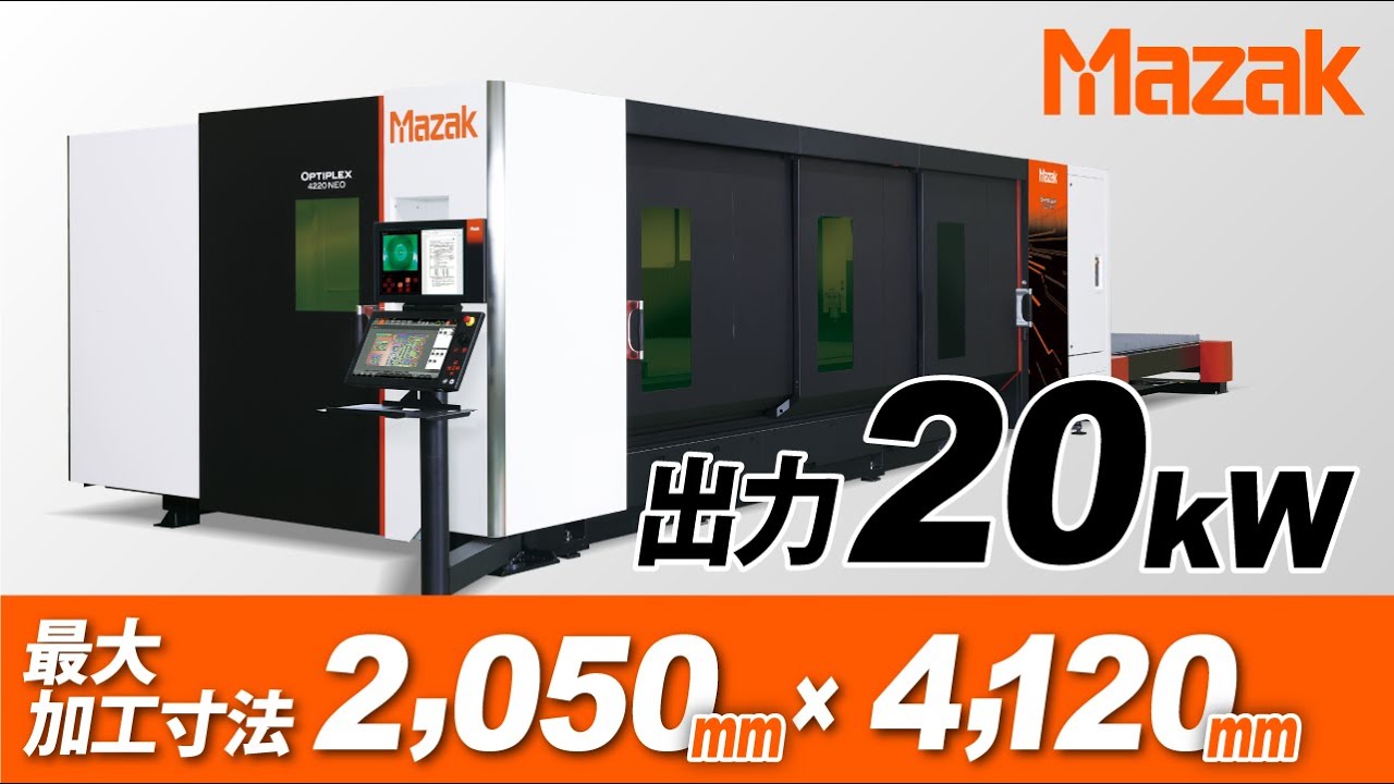

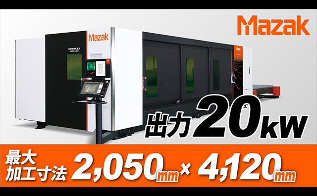

OPTIPLEX 3015 NEO
最大加工幅1525 mm
最大加工長さ3050 mm
発振器出力3.0 kW / 4.0 kW / 6.0 kW / 10.0 kW / 15.0 kW / 20.0 kW
OPTIPLEX 4220 NEO
最大加工幅2050 mm
最大加工長さ4120 mm
