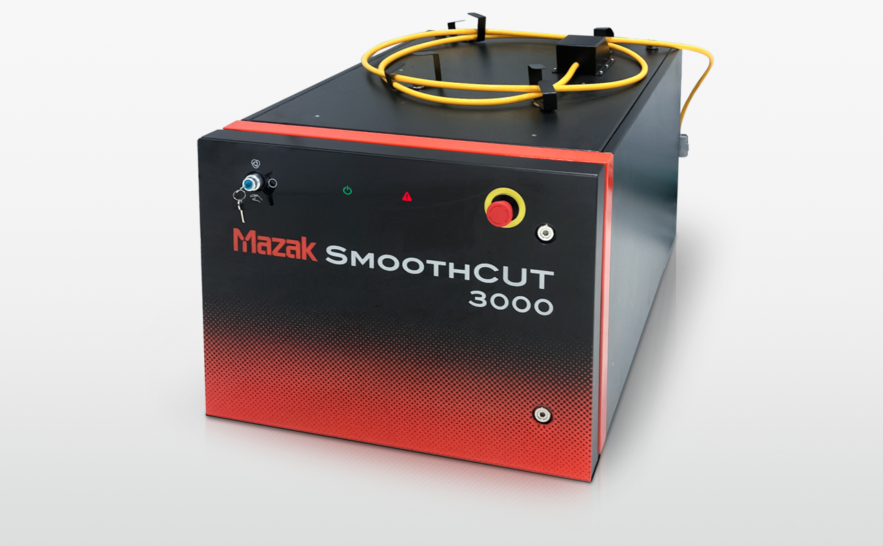

マザックのレーザ発振器Mazak SmoothCUTを選択可能
高品質かつ高生産性を実現
高速加工に特化したビーム品質とビーム形状の最適化で、薄板も中板も安定して切断します。

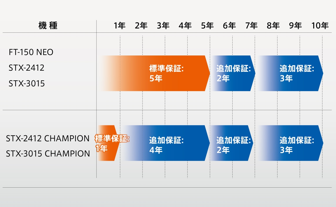

保証期間
Mazak SmoothCUTの保証期間は、標準で5年保証を設定しています。さらに安心してご利用いただくために、7年・10年保証をオプションとしてご用意しています。
STX CHAMPIONシリーズは、標準保証期間が1年で、オプションとして5年・7年・10年の延長保証にご加入いただけます。
