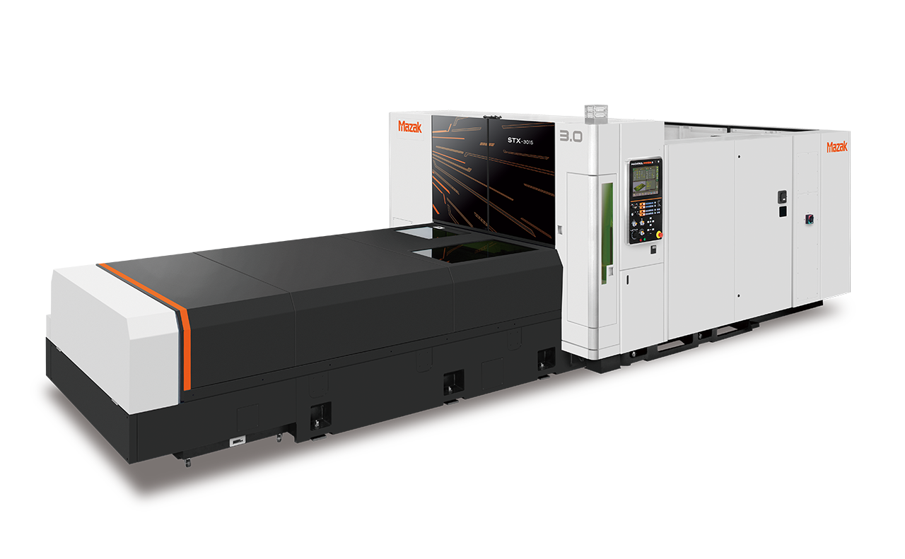

テーブル駆動方式2Dファイバーレーザ加工機
  • 薄板・中板加工向け2.0 kW(STX CHAMPIONシリーズ)、3.0 kW(STXシリーズ)発振器を搭載
  • 省スペースかつ接近性に優れたテーブル駆動方式を採用

省スペースで、作業性に考慮した機械設計
フロアスペースを約60%削減
STXシリーズはテーブル駆動方式を採用していますので、一般のテーブル固定型のレーザ加工機に比べて、半分以下の省スペースで導入できます。

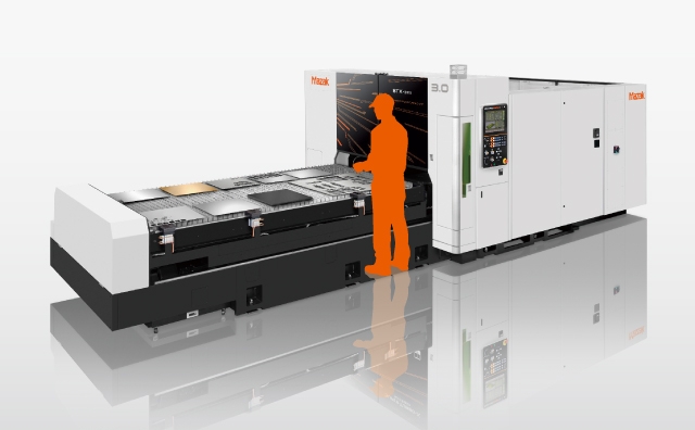

接近性の良いテーブル駆動方式
テーブル駆動方式のため接近性に優れ、定尺材の加工だけでなく、スケッチ材の一品加工の際にも簡単に素材を載せることができます。加工後の製品も簡単に取り出せます。

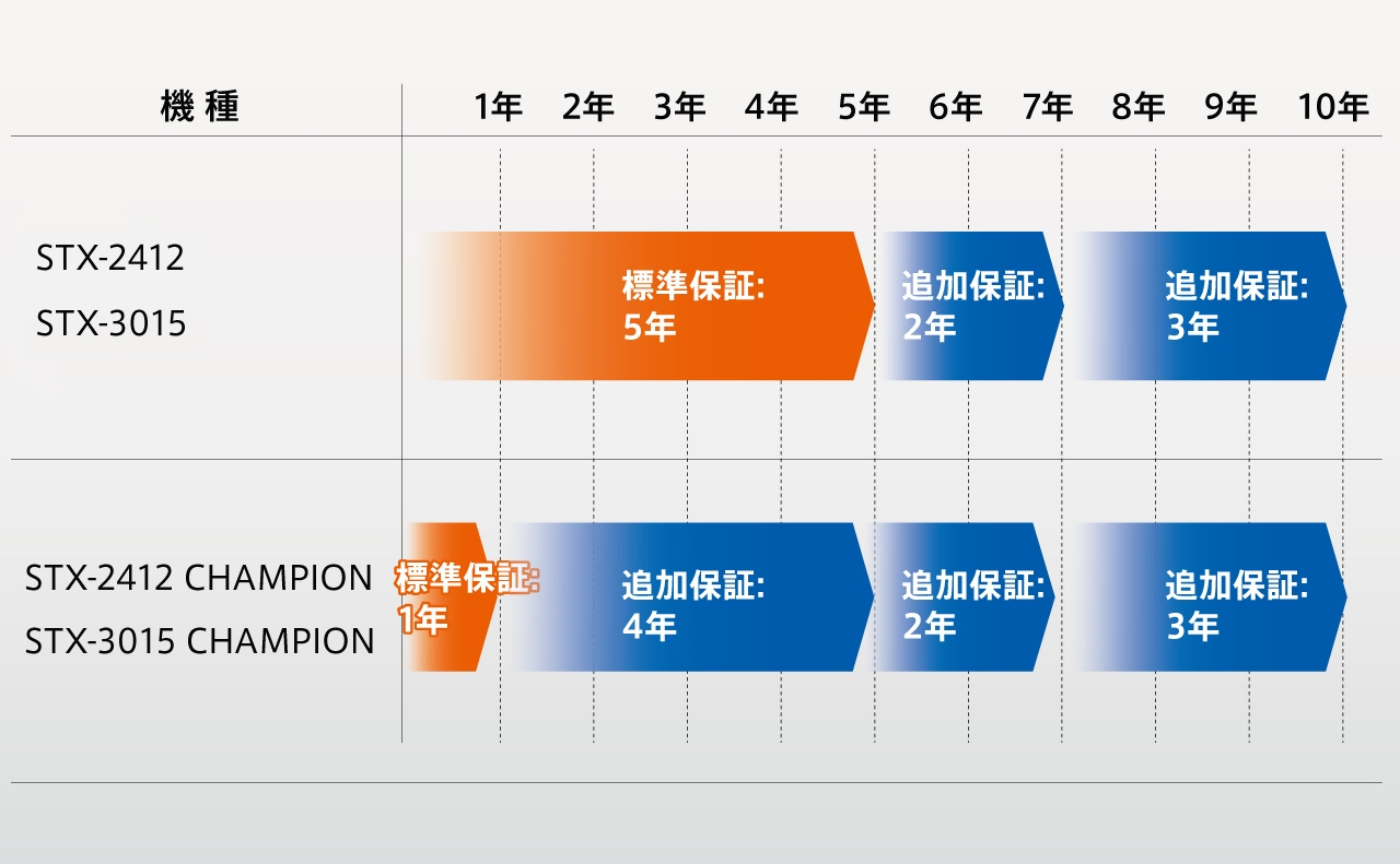

保証期間
Mazak SmoothCUTの保証期間は、標準で5年保証を設定しています。さらに安心してご利用いただくために、7年・10年保証をオプションとしてご用意しています。
STX CHAMPIONシリーズは、標準保証期間が1年で、オプションとして5年・7年・10年の延長保証にご加入いただけます。

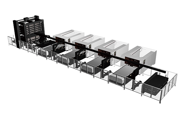

自由度の高いマザックのレーザFMS
単体機導入後でも棚や本機の増設が可能。
お客様の既存のマザックレーザ加工機とも連結でき、
最大4 台まで拡張できます。
stx_automation_01
さらなる生産性向上へ
スケジュール運転により生産工程が管理できるため、進捗の把握が可能。
搬送装置は板厚25 mmの素材に対応。クレーンなどでの搬入出時間削減、作業者の重労働軽減など生産性の向上に大きく寄与します。
